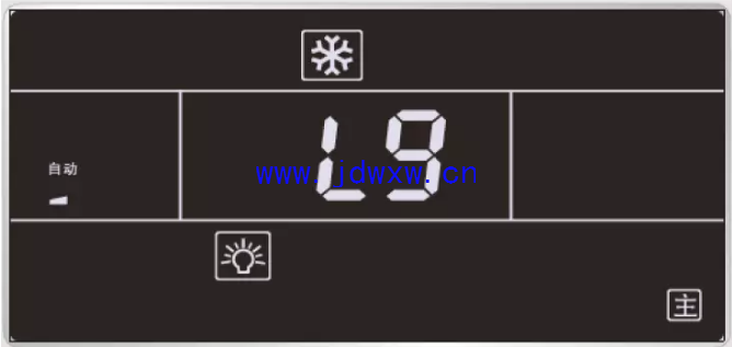

1)如果需要更换的线控器只控制一台内机,只要直接更换新线控器接上通讯线即可。(线控器上不需要修改内机的地址)
2)如果需要更换的线控器是“一个线控器同时控制多台内机”的情况,则如下方法处理:
需进入线控器参数设置的“P14”设置项将组控内机台数设置为与线控器实际连接的内机台数一致。例如:线控器同时控制3 台内机,需将组控内机台数设置为3,如果不更改默认组控内机台数设置(默认值为1),液晶显示L9(如下图所示)。
如果是一个线控器只控制一台内机,而你之前修改过线控器参数,就是“P14”改为了“1”以外的数字,你只需要把“P14”的参数修改为“1”。

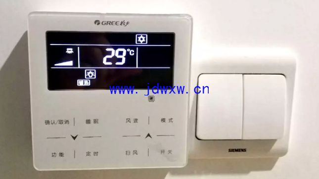

修改方法就长按“功能”键5秒,温度区域显示“C00”,继续长按“功能”键5秒,进入用户级别参数设置界面,此时温度区域显示“P00”。按“▲ ”或“▼”键可选择参数代码,当按出“P14”时,按一次“模式”键,此时“P14”右上角的“01”会闪烁,按“▲ ”或“▼”键把“P14”右上角的“02”或者“03”修改“01”,连按“确认/取消”键三次完成设定并恢复到正常温度显示界面,故障即可消除!

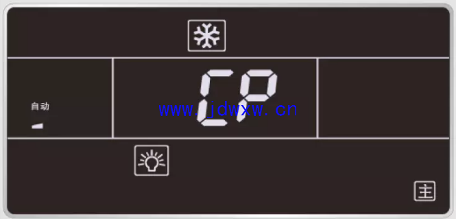

3)如果需要更换的线控器是“两个线控器同时控制一台或多台内机”的情况,则如下方法处理:
需进入线控器参数设置的“P13”设置项将线控器的地址设置为一个主线控器(地址为01) 和一个副线控器(地址为02),否则会报CP(多主线控器)故障(如下图所示);

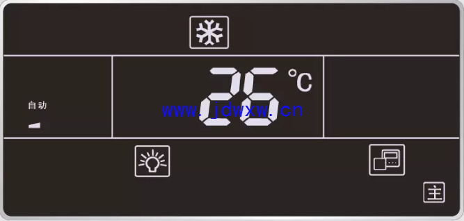

线控器设为副线控器后,液晶显示“ ”图标,如下图所示:
注意:所有线控器出厂默认设置为主线控器状态;

① 在关机状态下,长按“模式”键5S,可设置本线控器对应内机为主模式内机,设置成功后,“”图标亮。这个方法比较简单,但是只能适合已经调试完成的多联内机。
② 对于没有调试,或者正在调试的内机可以采用进入线控器参数设置的“P10”设置项将设置值设为1。
长按“功能”键5秒,温度区域显示“C00”,继续长按“功能”键5秒,进入用户级别参数设置界面,此时温度区域显示“P00”。按“▲ ”或“▼”键可选择参数代码,当按出“P10”时,按一次“模式”键,此时“P10”右上角的“00”闪烁,按“▲ ”或“▼”键把“P10”右上角的“00”修改“01”对应内机为主内机,连按“确认/取消”键完成设定。
