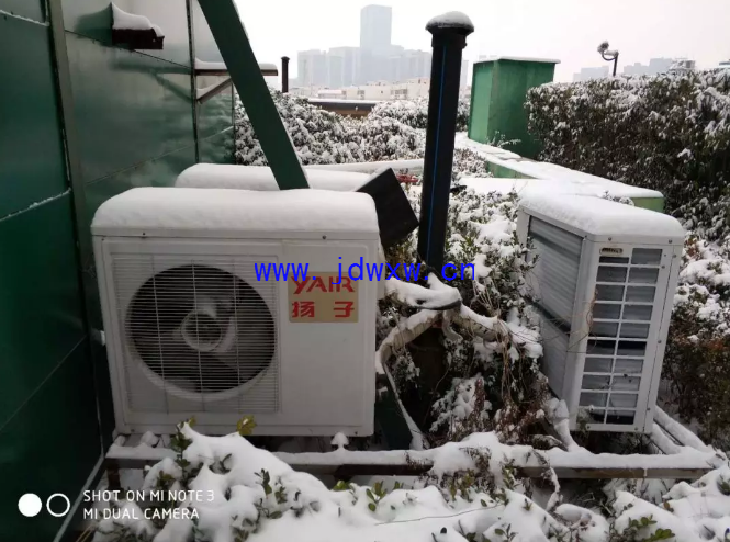

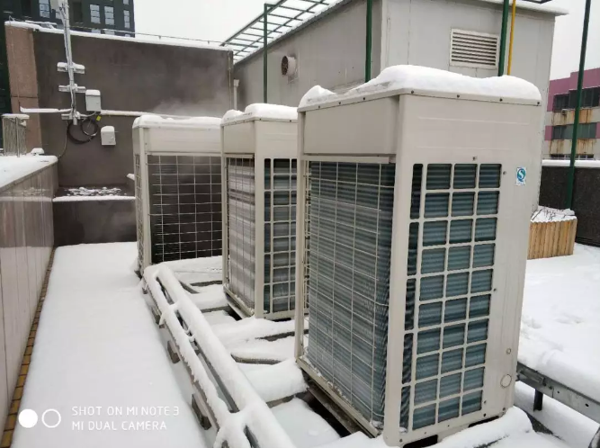

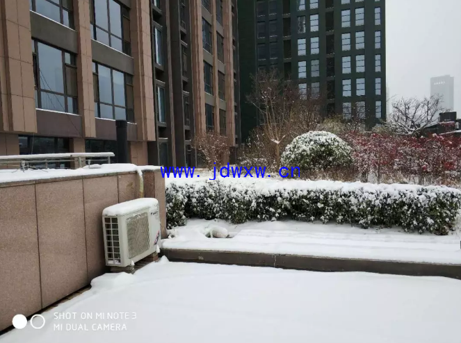

这两天北方普降大雪,使用空调制热,效果不是下降就是没有什么热风,总感觉制热效果很差!很多空调都是被雪包围着呢,能有效果吗?

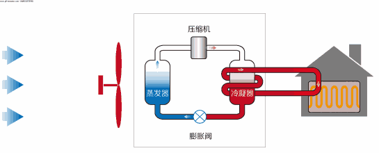

1、空调制热的主要原理是什么?
主要是通过室外机吸收空气中的热量,通过管道中的制冷剂循环,将吸收的热量,带到室内机,在通过室内机的工作,将热量提供给室内,使室内温度提高。

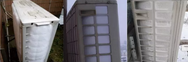

在冬天制热时,由于室外机换热器(即冷凝器)的蒸发温度低于零度,会使流经冷凝器的室外空气凝结在翅片上并结霜,结霜会影响冷凝器的换热面积以及空气的流通量,从而影响空调的制热效果。

1、因天气持续低温,室外温度低于0度时,会出现频繁化霜,一般空调约45-50分钟化霜一次,每次化霜时间约5-15分钟,雨雪天气化霜更加频繁,因为空气里的相对湿度过大(课间休息一下,接下来才能更有力)属正常现象;
2、制热化霜时,空调外机底部会有滴水现象,出现这种情况是空调在制热时外机管路和冷凝器翅片上会形成霜体,空调达到一定时间会自动除霜,化霜是室外机会冒烟雾是正常化霜(此烟非彼烟,不用报警),请勿担心,此水非漏水,是空调化霜水,属正常现象;

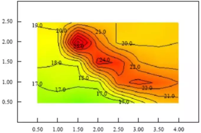

4、冬天制热模式下,空调内机导风板应往下方向,让热风从风口向下吹出,房间的制热效果来的更快(否则热空气全漂浮在屋子上部,身高低于2米感觉不到);热空气轻,冷空气重,热空气如果降不下来房间很难感受到热量,人体感觉到的温度就偏低,直接感觉空调制热效果差。
