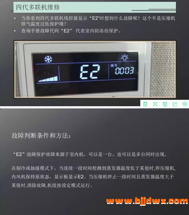

四代机线控器显示E2故障代码,查询维修手册发现E2故障代码和五代机的不同,四代机代表的是室内机防冻结保护,E2故障代码在我的记忆中十几年来格力都是代表内机防冻结保护,同时在家用机也是相同的意思。
你有没有注意过格力的多联机,有一些故障,它会自动复位。比如说第一次报E1、E2、E3故障,空调出现故障之后,它会自动复位,当设备恢复到正常状态故障会自动消失,机组会再次启动工作,这是一个正常的保护过程,如果再达到保护值,机组再次保护停机。连续的起停三次之后,手操器直接显示故障代码。如果你断电复位故障又会消失,机组又可以启动,当你看到E2保护时,机组已经连续保护三次以上了,请不要使用断电复位清除故障,这个方法可以帮助你查找故障点,但是不能作为维修手段,需要花点时间找到真正的故障点。

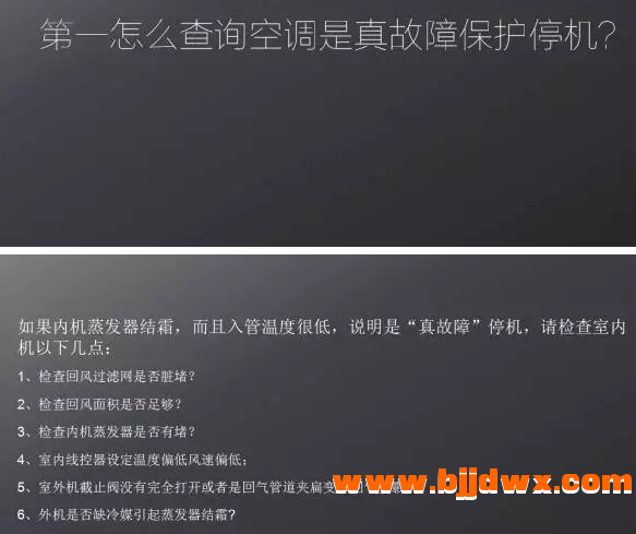

这个时候要重点检查什么呢?重点检查内机有没有结霜?内机滤网是否脏堵?内机回风面积是否足够?
现场检查内机蒸发器没有结霜,发现内机蒸发器是结露,内机滤网也进行了清洗,回风面积是300*1000可以满足回风需求,那就说明故障不是外因引起的,应该是在控制部分;
