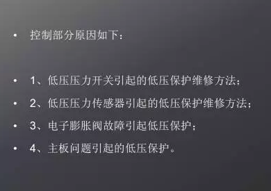

朋友你好,本篇文章为E3故障的下篇内容,由于篇幅太长,为了方便你的阅读,特分为上下篇。上篇讲了E3故障的原理和制冷系统原因引起的低压保护维修方法,下篇重点讲解控制原因引起的低压保护维修方法和全文的总结。

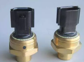

2.2、低压压力传感器引起的低压保护维修方法:
压力传感器是主板派出来的“哨兵”,用于检查制冷系统低压压力,同高压压力传感器的作用相同,这两个部件是通过压力信号转变为电信号,然后把压力数据告诉主板,首先检查低压传感器连接线是否有松脱,用万用表检测线路是否有虚接或断开。也可以测量压力传感器的电压输入和输出,压力传感器是三根线,不能短接测试,只能更换或者代换。
怎么判断好坏呢?
低压传感器准确性排查处理:
1)在低压检测阀上接压力表测试,同时用监控软件检测记录低压传感器测试值(监控上显示的是绝对压力值),若压力表测试值与监控软件测试值有明显偏差,则需检查更换压力传感器。比如:压力表测量的压力是8kgf/cm2,而低压压力传感器测量的低压压力饱和温度对应的是2kgf/cm2,就有可能是低压压力传感器失效。
2)若更换低压传感器后,监控软件上显示的测试值与压力表实测值依然存在较大偏差,则需更换外机主板。

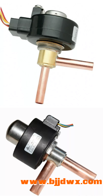

如果制热模式出现故障,检查室外机电子膨胀阀:
外机断电后重新上电,用手摸阀体,并用耳朵听阀体的归零动作,确定阀体是否有明显的“哒哒”关死的归零动作并且手能否感觉到明显的阀体归零的震动,如果阀体有明显的归零动作则说明阀体可动作,反之则需要继续排查:

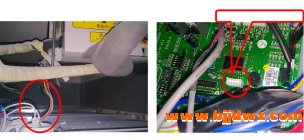

1)确认电子膨胀阀线圈连接线是否插到主板相应接口,是否存在主电子膨胀阀线圈连接线与过冷器电子膨胀阀连接线端口插反。如有异常根据线路图重新插接。
2)查看电子膨胀阀线圈连接线是否断开或者接触不良。
3)查看电子膨胀阀线圈和阀体是否卡好,线圈有没有卡到卡槽里。
4)开机后用手摸电子膨胀阀出口是否有冷媒流过。如经过步骤1~4排查处理后依然出现开机过程无冷媒流过电子膨胀阀,则可判定为电子膨胀阀线圈或阀体失效,需进行更换。
