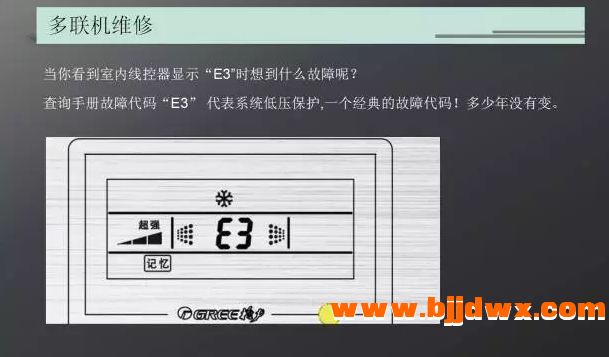

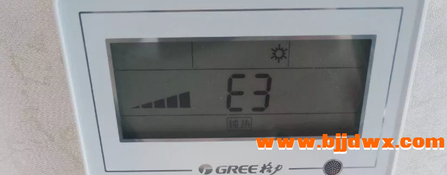

朋友你好,当室内线控器或者是外机双八数码管显示E3故障。这个时候你无论查询是是商用手册上的故障代码表,还是室外机的故障代码表都会看到相同的结果。

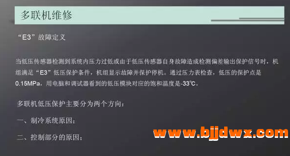

故障代码表显示E3故障代表系统低压保护。E3故障也是一个经典故障代码,格力空调把E3代表低压保护一直沿用至今。多联机、风管机包括空气能热水机,E3都是代表低压保护。
制冷系统引起的低压保护有以下几种可能性:

压力表测量压力是最快的区分是系统问题还是控制部分的问题,一定要随身携带双表头的压力表。
制冷管路泄露引起的低压保护,管路泄露在维修里面占比重最大,可能占低压保护故障的80%以上。当设备报低压保护,首先用压力表来测量系统的低压值,如果低压低于压力保护值0.15MPa,说明是制冷剂确实达到了保护值,就不用去考虑控制部分,把注意力放在制冷系统上,就不能补加冷媒草草了事,这个时候就要查漏;从哪里开始查漏呢?首先使用正确的查漏方法,找到漏点那就是时间问题。方法不对,累死无功!方法正确就可以事半功倍!
