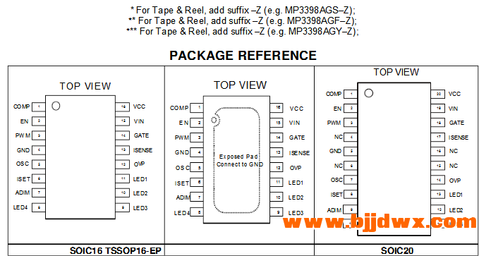

LED背光MP3398A 改电流方法 (技术水平有限 仅供参考不正之处 望理解 )
几种封装   rs232电平
图片2.png 都是改ISET这个脚
注意 * 圈红色那个地方不用理会  是个参考电路图纸
改变ISET 对地的电阻就可以改变电流

发表于 2019-1-24 12:49 | 显示全部楼层
改这个电阻会引起不定时黑屏,要改IC的6脚的外围电阻才是改LED电流

发表于 2018-3-30 19:26 | 显示全部楼层
另一方法是改6脚外围电阻也行,本人请试过
