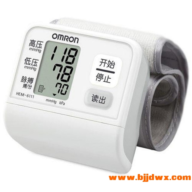

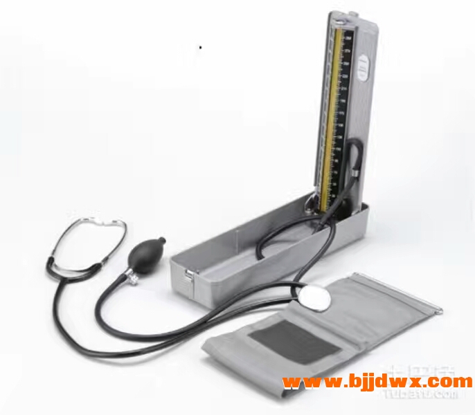

维修医疗器械的时候,为了让用用户相信电子血压计和水银血压计差不多好用,就把电子血压计和水银血压计组合到一起,在现场实际操作给用户讲解,具体方法是这样:1、将腕式或者臂式电子血压计的臂带或者腕带从主机将连接皮管拔下。2、然后将电子血压计的主机与水银血压计袖带连接,袖带的另一端连接软管与水银柱座相连,也就是说用电子血压计的主机代替水银血压计的手握充气皮囊。3、然后给受试者佩戴好袖带开动电子血压计开关,电子血压计的主机里面的气泵为水银血压计袖带充气,水银血压计水银柱随着充气上升,电子血压计显示屏开始有数字显示。4、用听诊器监听水银血压计的高低血压值,水银血压计水银柱上升到一定值回落,当我们用听诊器听到的第一声就是高压,也就是人脉搏跳动的声音,当水银柱回落到最低值时,我们听到最后一声就是低压,我们把这些在水银柱标注刻度上的这些数值记录下来。5、水银血压计水银柱上升与回落是与电子血压计显示屏所显示的数值变化是同步的,当我们读出水银血压所显示的数值时,电子血压计显示屏同时也检测显示出人体的高低血压值,然后与水银血压计的读数比较,如果我们监听无误,那么数值就会相差无几。这样的方法其实是一种无奈之举,维修当中会遇到各式各样刁钻的客户,所以你为了维护公司形象,你必须想尽一切办法让用户满意,不把它写出来,也许用不了多久我就会忘得干干净净,展现出来对有些人也许会有用。
