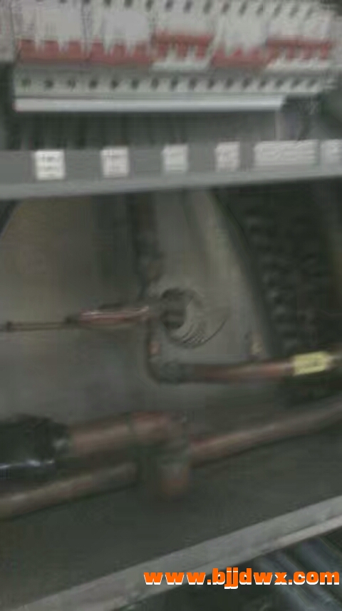

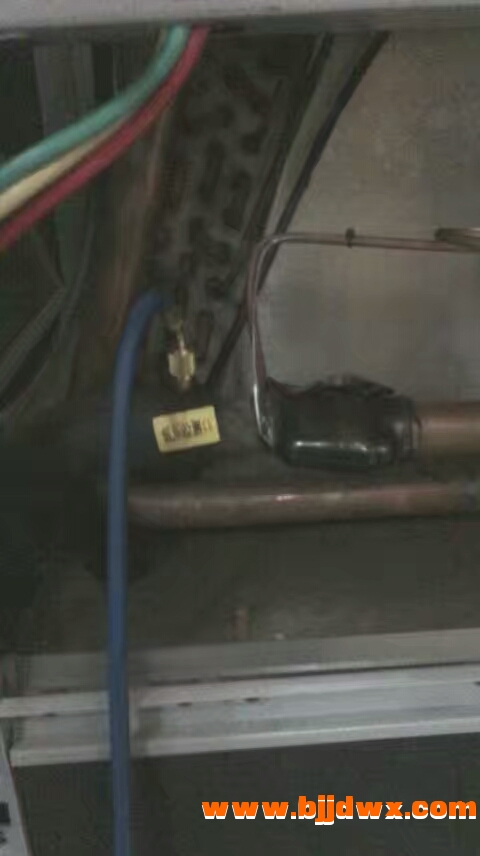

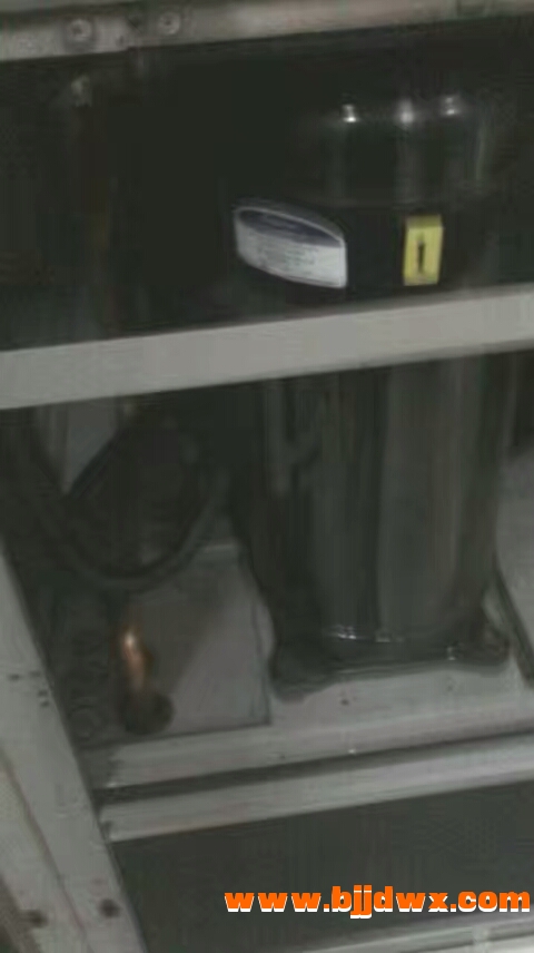

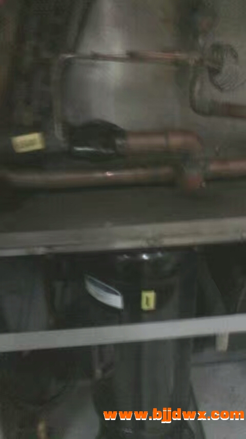

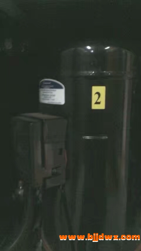

随同事看了几个机房空调,有两个是佳力图精密空调,有一个是艾弗精密空调,乍见的时候这三个大古董着实给我造蒙了,说实话没见过这家伙,压缩机在内机,而且是单冷的,大概在12匹左右,后来冷静下来仔细研究了一下才捋出来头绪,其实这样的机器电路及制冷管路系统还是挺简单的,只不过以前压根儿就不接触这东西,因为恐高所以从来也不修这东西,如今等于从零开始,所以分外费劲,好在单位同事是多年好手,所以检修起来不至于太费劲。检修经过:经检查其中1号机有一台测压缩机电动机绕组对地短路,另外一台正常,2号机送风机皮带断了,有一台视液镜显示不满,估计系统缺氟,另外一台压缩机工作正常。3号机有一台压缩机声音不对,有可能是压缩机的问题,另外一台送风机皮带断了。只修好有一台压缩机电动机绕组对地短路的那号机组,其余号机组暂且不维修,更换这种10几匹的空调压缩机不是个好差事,很费劲很费劲,很费劲的原因不是因为电路或者管路系统有多复杂,而是因为安装的空间特扣手,压缩机这家伙太沉,尽管是如此还是非常圆满的换好了压缩机,并且充好了氟。

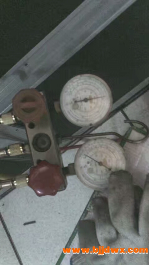

总结:更换压缩机首先注意压缩机的接线,如果接线有记号的无需刻意的去记,只要按着线序的标记,对应着压缩机接线柱一旁的标记连接加固即可,如果没有记号的就需要用手机拍照,或者用其它方式留注记号,以免接线错误。另外值得一提的就是关于充氟,充氟可以分别从压缩机回气管充氟口处,或者蒸发器出端充氟口处,或者视液镜之后,或者单向电磁阀之后,蒸发器与膨胀阀之前的充氟口处,对系统进行加氟,也可以对表双管同时对系统进行充氟,充制冷剂的时候可以对视液镜进行观察,看制冷剂是否不间断通过,是否有大量的气泡产生,是否颜色变得很浑浊或者乌黑,如果有大量的气泡产生,说明系统内有大量残余空气,如果制冷剂间断通过说明制冷剂充的不够,如果流过的制冷剂乌黑或者浑浊,说明管路系统有可能被污染,充氟的时候也可以同时参考掐电流,手摸压缩机回气管的温度,手摸回气管温度凉的拔手即可完成充氟。空调系统缺制冷剂,或者制冷剂完全没了会低压保护报警,这种情况只要有漏点的查出漏点,并且加焊补漏修复,重新充制冷剂即可。
