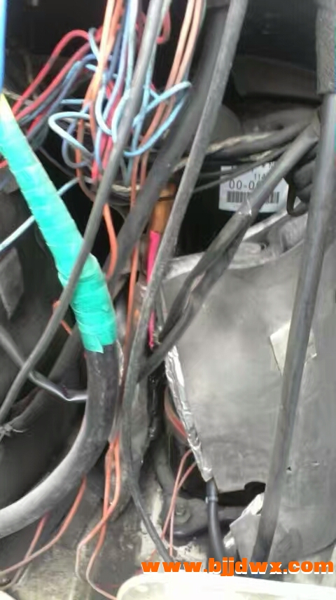

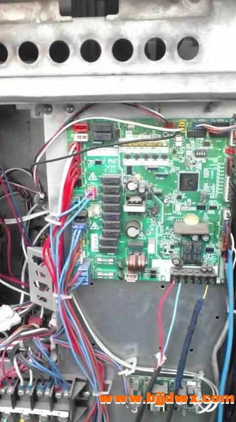

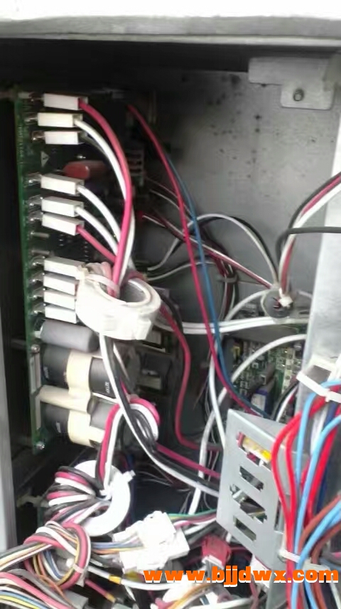

大金10P一拖三空调报L8故障,L8故障含义是:1、压缩机过载。2、压缩机线圈断开。3、变频器PC板不良。4、压缩机自身故障。
故障分析:压缩机过载的原因有
1、系统缺氟。2、过载保护器故障。3、室外机主控板故障。
检修过程:针对故障代码内容直观检查室外机电源板、信号主控板、压缩机、各传感器及连接线表面都未发现烧焦、断裂破损之处。外机主控板指示灯正常显示,三台外机中有一台外机板指示灯显示正常压机不转、外风机也不动作、在后来正常开机测模块三相输出(用的是交流电压档,数字表)无显示,压机及风机均工作正常,摸不清电路路所以没有冒然换直流电压档进行测试,将所有插线均又重新插牢再次开机,内外机均能正常工作,不在报L8故障,至此毛病似乎已修复,但总感觉不知坏在哪里,姑且把它看成是接触的问题,或者是正常引起的保护而未被复位所致。
总结:刚开始怀疑是模块及驱动电路、压缩机的问题、后来经过实测未发现任何异常之处、再后来通电正常工作检查当中、更证实了外机主控板,及模块驱动板,及压缩机等元器件应该是正常的,所以如果此毛病会再次发生,分析唯一有可能的就是缺氟、或者系统有堵或漏的情况、或者是线路老化等问题、正在观察中、希望不是如此。
