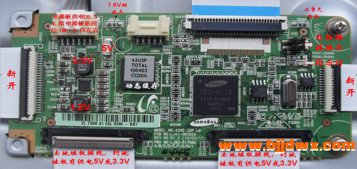

B、逻辑板—测量保险上有无5V,指示灯是否亮,3.3V、1.2V等如下图4:
                                        (图4)
若逻辑板5V、3.3V、1.2V正常,但没有VS-ON输出则逻辑板坏,若断开到地址板的两个排线通电VS和VS-ON都正常,则检查地址板。若电源板单独通电VS带100W灯泡正常,D5V/D15V正常,接上逻辑板断开地址板也保护或无VS/VS-ON输出,即是逻辑板故障.

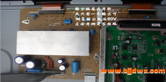

4、扫描驱动板缓冲板和维持驱动板引起不开机和保护的检修:
检修原则:不通电也可用电阻法测量大致判定好坏,通电瞬间快速测量缓冲板输出,VSC电压VE电压VG电压及VS电压等,原则上测量保险管上电压,防止插座接触不良和保险开路。如下图6扫描驱动板:
                                        (图6)
测量开机瞬间有没有VS/VSC(VSCAN)/VE/VG电压,若开机瞬间有正常VS,但无VE或VSC或较低一般为驱动板故障,测量VS/VSC(VSCAN)/VE/VG电压是否有短路现象。同时测量驱动板上MOS管、二极管等好坏判定,如图测量缓冲板的供电有无155V和集成块输出上屏70~80V左右(对悬浮地),集成块对悬浮地阻值是否一致,不一致则缓冲板坏,测量时将FPC线插座的黑色卡子撬开,露出插座引脚,测量这些引脚即是测量集成块的引脚。缓冲板坏也会引起驱动板坏。
