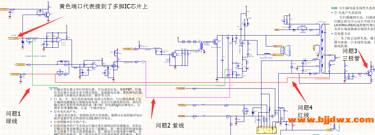

主问题:
如题,没有枕形失真,行幅偏右大约1-2CM,已经进入了总线把行幅调到最左端,效果甚微,设置力不足,
显然是电路的原因,不是总线设置原因。
电路图上传,请大家帮忙分析一下,希望大家帮看一下这是什么原因。
还有4个附加问题,因为完全没有基础,我看了很久也没搞懂的:希望好人帮回答一下。不胜感激!
问题1:
从行管输出端的2个电容处取样的绿线,是取的什么样?是不是行逆程脉冲电压?
问题2:左边的2个运放电路的右侧一个MOS输出级MOS管,输出到了行电路的2个二级管中间,这条紫色线的输出,又是什么作用?
问题2.5:从绿线到紫红色线之间的这部分 由2个运放和1个MOS管 组成的电路,是什么功能的电路?是枕形校正?还是AFC?还是ABL? 还是其它功能?
问题3:与回扫变压器的HV阴极连接的右边那个三极管的放大输出后,送到哪里?是什么作用功能?
问题4:回扫变压器的红线走的那一路,是ABL取样吗?

补充1:断开2个二极管中间的紫色线,出现枕形失真,但是行幅没有变化,左侧依然有黑条。
补充2:断开2个电容之间的绿线,出现画面右侧似乎正常,画面的左侧被向左严重拉伸到左侧屏幕的外侧。同时遥控器的显示字符也看不到了,(可能已经跑出左侧屏外面去了)。
补充3:用万用表测得,和绿线连接的2个电容的容值均正常。

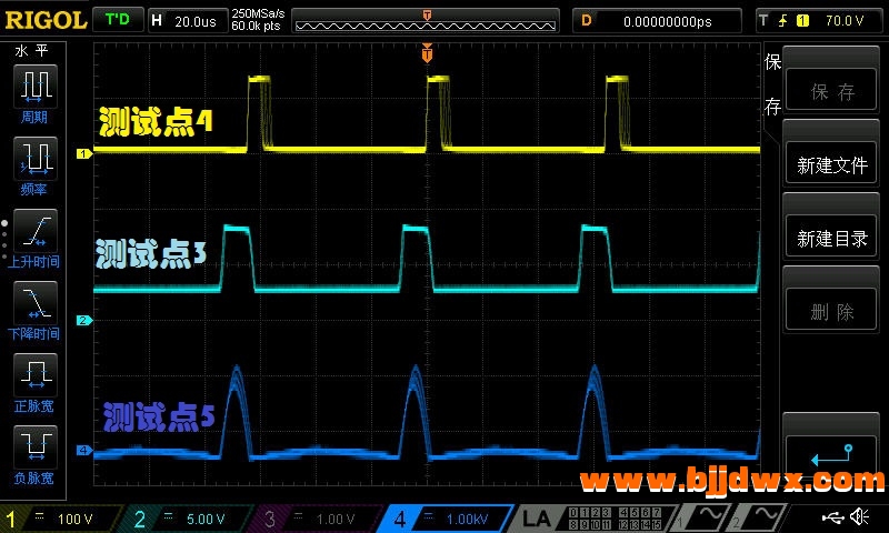

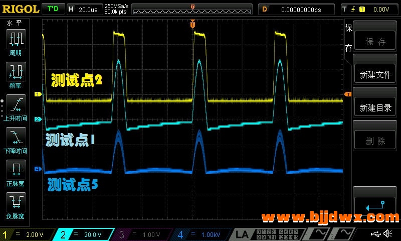

示波器测试如下:
测试点1是  绿线
测试点2是 从绿线经左边电阻和稳压二极管连在一起的那个脚
测试点3是 绿线 经过测试点2,连接到芯片的脚
实际1,2,3 这三个测试点,是同一路信号的不同的位置的衰减波形
测试点4是  紫红线 枕形MOS管  的D极  输出波形。
测试点5是 两个二极管中间点连接的"右侧电容"的右侧的脚(通过一些元件会走到行线圈的负极)

第一个问题,二个电容处取的是行脉冲,第二个问题,是从枕形矫正电路输出的抛物波,加到行输出去调制行频的锯齿波。问题3 ,ABL电流放大,问题4 ,ABL送前面的自动亮度控制电路及枕形矫正电路
回复 支持 反对
