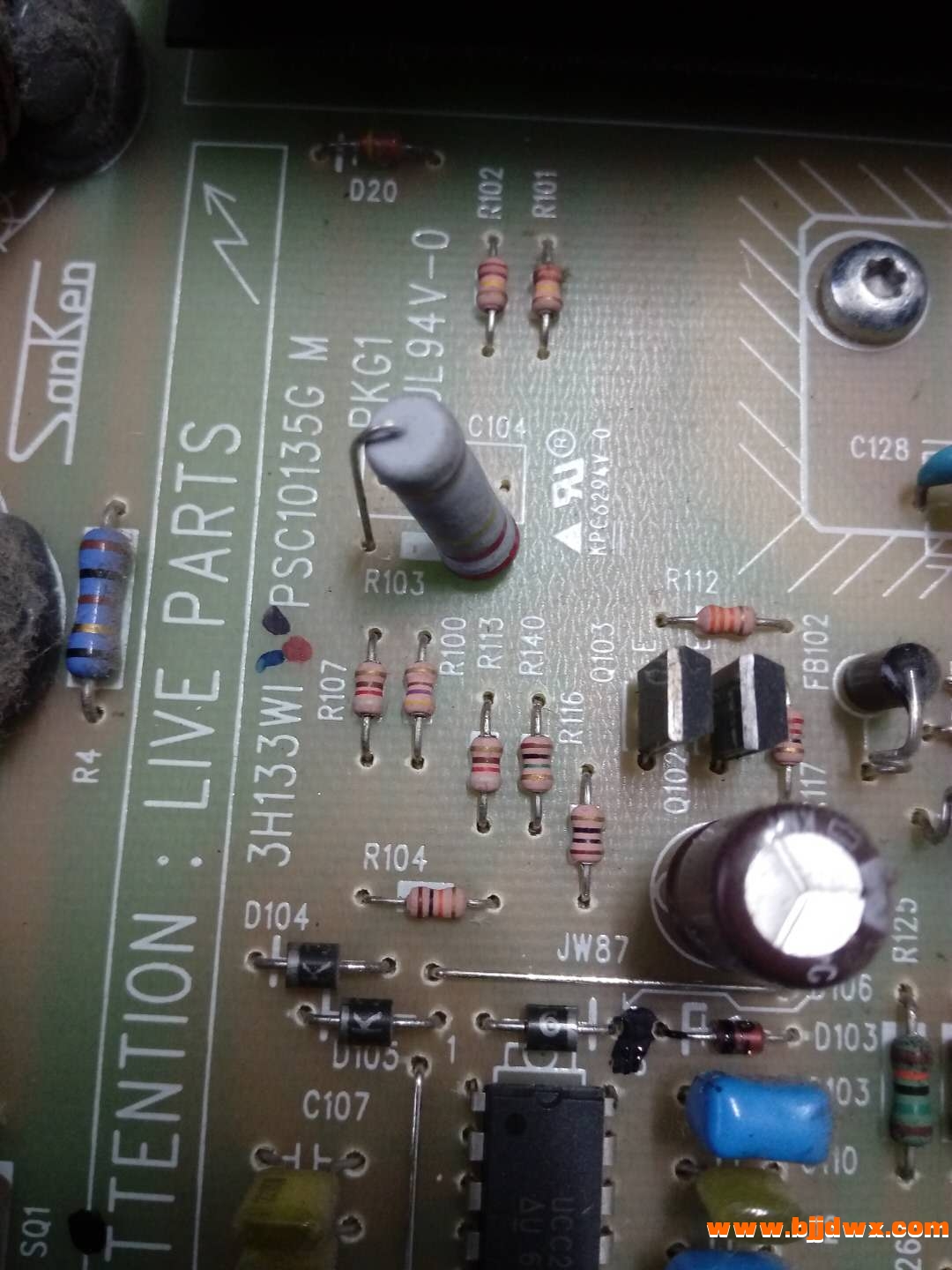

今天修一台飞利浦 42PF9541/93开机绿灯亮几秒钟后听见继电器断开保护.查得电源板R103  220K电阻开路.更换后正常 5112729a220d451071541513ac8722af.jpg

谢谢吴善龙大师,但还是想知道R103 在电源的那个位置,最好有个图纸 。

楼主有这机型的图纸吗?有的话可以分享下

几百K电阻常坏
