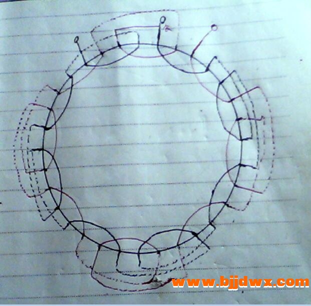

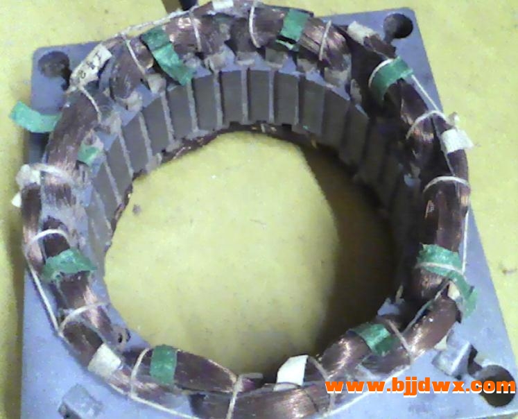

求份32槽单相8极单层绕组电机接线图(布线图),今天接一台电风箱,电机坏了,买不到原装电机,故客要求修电机,这电机60W,线太细,没修过这电机,不知每个线圈的连线和出线,求个接线图!谢谢! 32槽单相8极电机接线图.jpg

发表于 2017-10-22 21:59 | 显示全部楼层
头接头  尾接尾啊,

 楼主| 发表于 2017-10-24 13:50 | 显示全部楼层
liushirong 发表于 2017-10-22 21:59
头接头  尾接尾啊,

发表于 2017-10-24 20:16 | 显示全部楼层
正确!!!!!!!!!!
