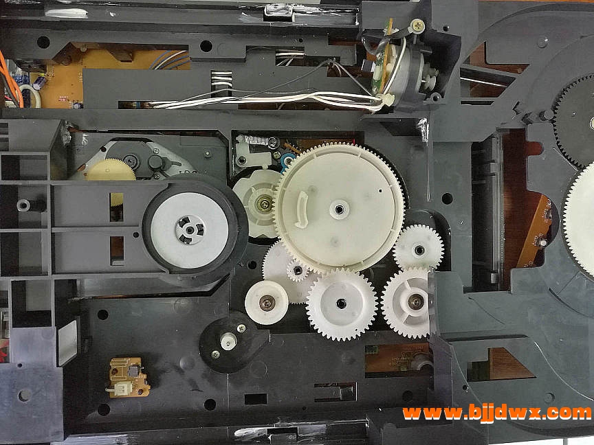

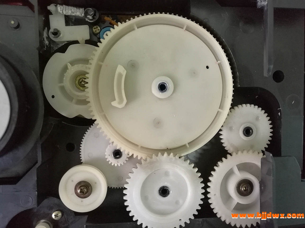

一台老爱华组合上的三碟CD机,反复进出仓,激光头不抬起,经检查是主程序齿轮错位,实验了多次都无法准确对位。想请教各位像这种三碟机的程序齿轮应该如何准确对位。

好长时间没弄了、反正要点对点、孔对孔哦。

不会表达 主要控检测开关那个位置要准

先用手把激光头盘到极限位置,再将两个有空的齿轮上面的圆孔重合(可用3mm圆杆插上对正),固定好螺丝即可,再用手盘下全行程,OK
