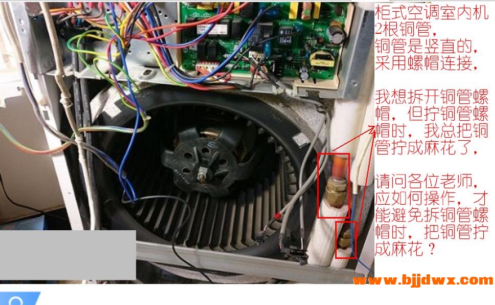

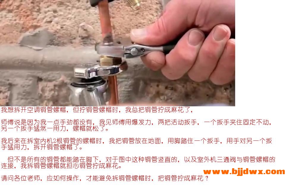

我想拆开空调铜管螺帽,但拧铜管螺帽时,我总把铜管拧成麻花了,
师傅说是因为我一点手劲都没有,我见师傅用爆发力,两把活动扳手,一个扳手夹住固定不动,另一个扳手猛然一用力,螺帽就松了。
我后来在拆室内机2根铜管的螺帽时,我把铜管放在地面,用脚踏住一个扳手,用手对另一个扳手猛用力,拆开铜管螺帽了。
  但不是所有的铜管都能踏在脚下,对于图中这种及铜管竖直的,我拆铜管螺帽就担心铜管拧成麻花。
请问各位老师,应如何操作,才能避免拆铜管螺帽时,把铜管拧成麻花? 有什么决窍?  感谢各位老师的指点!

管口外抹点黄油试试

我感觉这是因为喇叭口没有对好的原因憋劲呢,要先对好用手把螺帽带紧 不能憋劲 在用扳手带紧

两手配合。

用户家大多都有洗洁精,把喇叭口内外都抹上点洗洁精试试,我是这样操作的,没有一个管子跟着转圈的,希望能帮到你。

装管时慢慢拧,拆时两把扳手用暴发力。用锤敲也行
