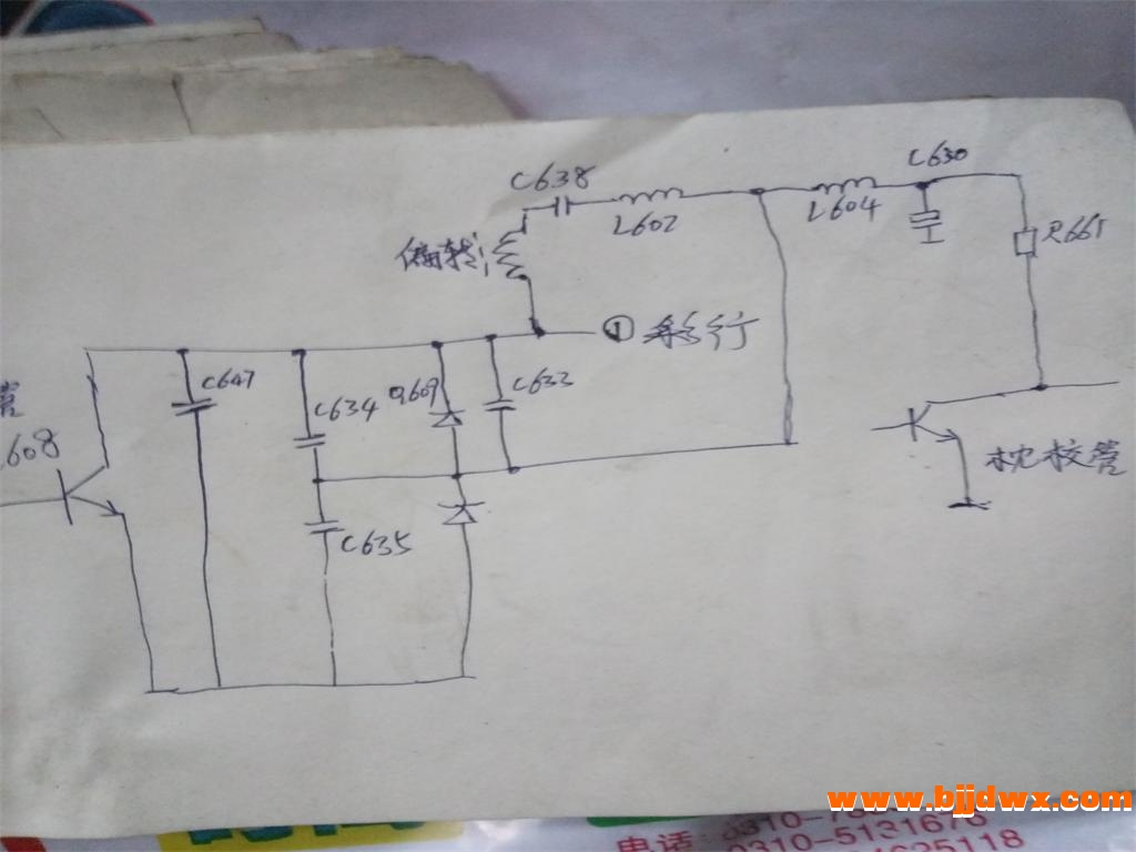

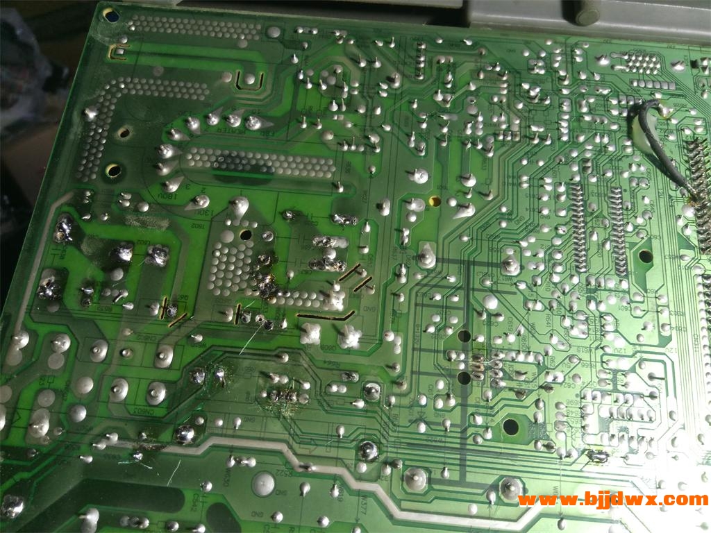

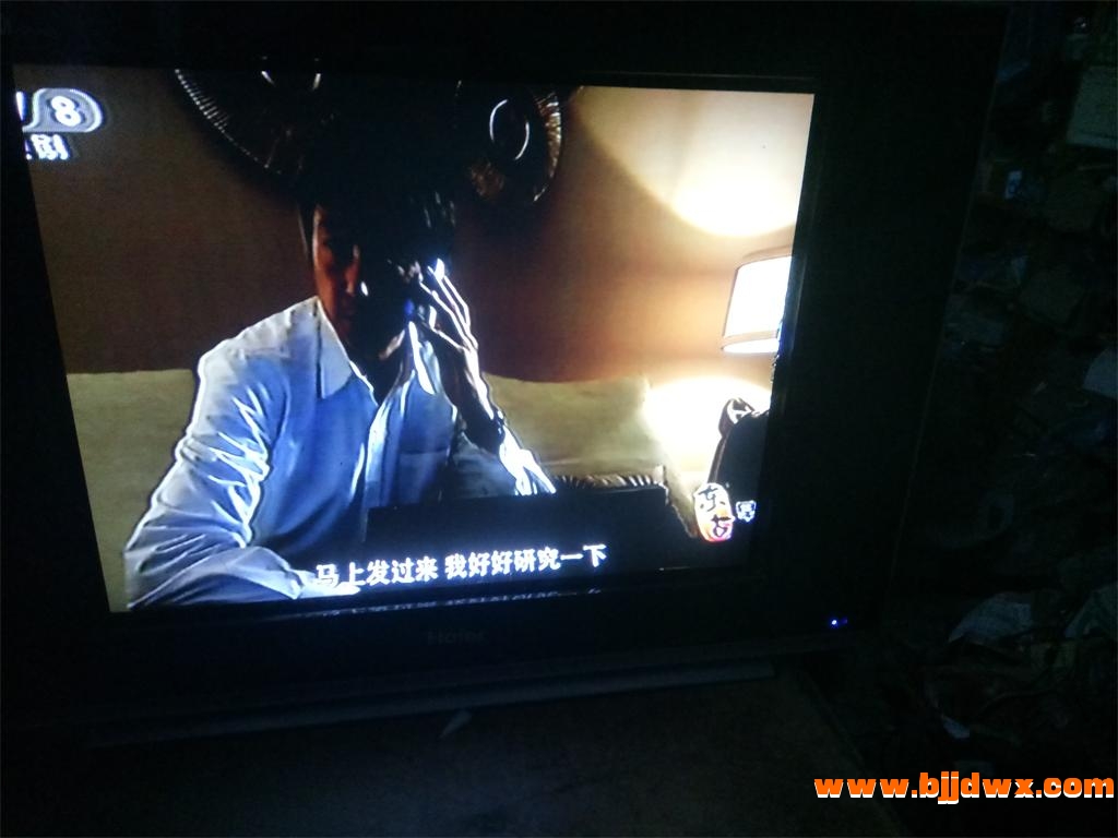

拆机测量枕校管C极只有0.6V的电压,测量枕校管没坏,将R661断开,C630正极还是0.6V。因为没有图纸,将这部分简单画了一下,拆下测量了C647  C634  C635  C633  C638  C638 Q609  Q608(枕校下管,我画的图忘了标号了),还测量了L602  L604都没有发现问题,请师傅们帮忙看下为什么枕校电压这么低,这个电压是怎样产生的!谢谢!

阻尼下管D击穿没

谢谢师傅指点,此机已经修好了,重新绕制了L604就行了!
