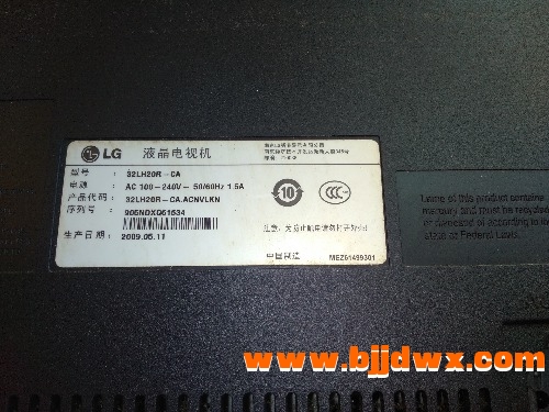

开机指示灯亮,红灯不闪,整机不工作,各位师傅请多指点,谢谢了。

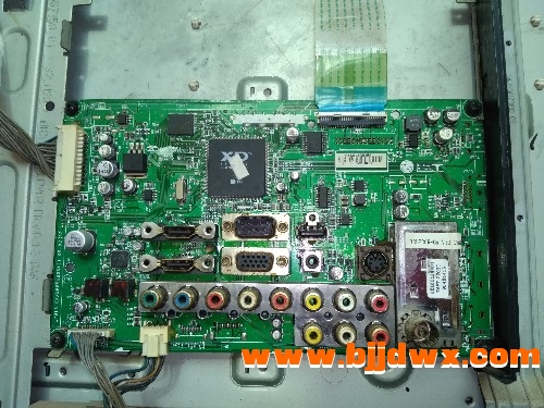

发表于 2017-9-27 06:44 | 显示全部楼层
电源部分检查,是否正常各组电压输出,主芯片供电是否正常,程序是否有问题,电视是否处于保护状态,二次开机端测是否有电压输出,你故障没有说清楚,我只能提供这些作为参考。

发表于 2017-10-8 16:50 | 显示全部楼层
总的来讲,电源、主芯片供电(滤波)、复位、时钟、用户存储器、升级(补焊)flash程序存储器、测总线电压(受控器件)、也有接收头组件引起不开机、补焊主芯片、主芯片与flash通信失败(如过孔断)、按键短路或漏电、自动光控opc或触摸信号IC(触摸按键)工作异常、逻辑板异常。
