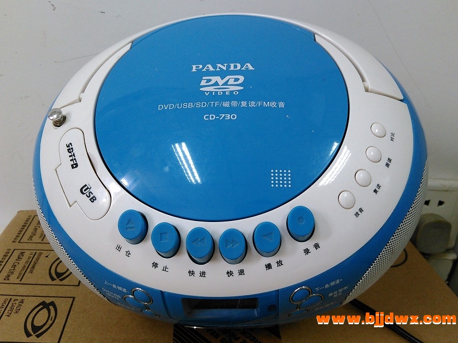

现在的复读机也高大上了!
维修一复读机,故障比较简单,音量小,检查发现音量电位器前一电阻变值。更换后正常。
