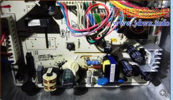

半个月前接一台海尔卡萨帝BCB-318WSCV冷藏室不冷,拆开机器发现急冻室风机不转,检查风机损坏换风机换风机正常工作了半个月,今天接到用户电话说冷藏室不冷了温度28度,拆开冰箱发现急冻室的制冷片上结满厚厚的霜,是不化霜的导致冷藏室不冷,代换了室内传感器,故障依旧,如是检查了急冻室制冷片上的熔断丝化霜管和限温器没有发现问题,是那里问题望各位师傅们指点谢谢!

 楼主| 发表于 2020-10-2 22:25 | 显示全部楼层
修好了,传感器问题
