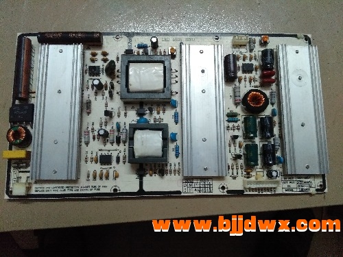

今接手一个杂牌液晶电视,电源板是LED4603REV1.1,电源前端IC爆炸,看不见型号了,有那位朋友有此型号的板发一个给我看,谢你了!

发表于 2017-9-22 20:43 | 显示全部楼层
能否写上电路板的型号,以便查找图纸。

 楼主| 发表于 2017-9-22 21:47 | 显示全部楼层
也就是LED4603REV1.1

 楼主| 发表于 2017-9-25 19:52 来自手机 | 显示全部楼层
今天终于有时间重审电路板,发现此电路左右基本上相同,安装损坏件后开机OK。记住了UC3842不能代换UC3843哦。

 楼主| 发表于 2017-9-26 12:03 来自手机 | 显示全部楼层
已经修好了,电源板两端的IC都是一样的,先前买错型号UC3842,而原机是UC3843,两者不能代换,3843的起的电压是8v,3842的起动电压是16.5v。,
