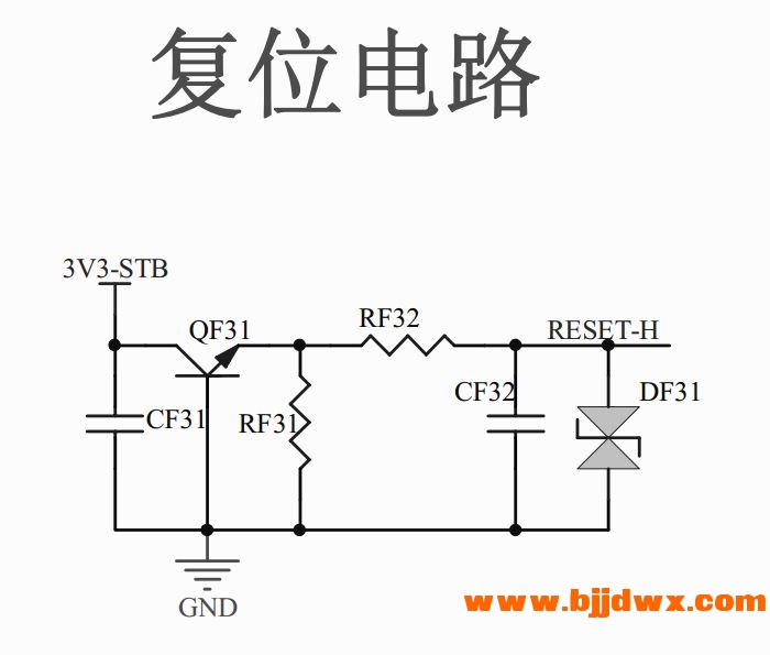

乐华液晶主板,TSUMV59主芯片,复位电压为0。本机的复位电路如下图。用KIA7045代替,但芯片供电是3.3V,不敢用5V复位。于是将7045的1脚接3.3V,3脚输出端接复位脚 。但发现7045根本就没有输出。3脚 电压为0.难道7045不能用于3.3V?请多多指教。谢谢 复位.JPG

这个电路图有问题,三极管基极接地会有输出吗?

你接的是PNP管,电路分析EB结电压已经达到3.3伏了,电路无法工作,应在B极接1K电阻再接地,此时C极便有输出电压了。

这个电路图错误。
