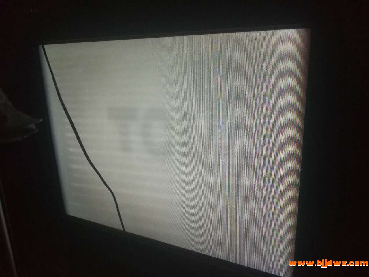

求助: TCL NT29128(NX73机芯----附电路图)故障查修,向各高手老师求救:
故障过程:原来图像不定期的中间凹型抖动失真,拍拍一下,短暂恢复正常,第一次开机查修怀疑脱焊严重,果不其然,到处脱焊,整个IC201 CM8373 各处明显脱焊,还有脱焊之嫌的元件都重焊一篇,但场集成STV8172A没焊。  然而故障依旧。
  第二次,把整个主板拆下,认真的把含场集成等都重焊接一接,用万用表认真检查无搭接后,装上开机,。。。。
   然而悲据发生了,就成了(拍下图片 )这个样子,白芒芒一片,有回扫线图像只有淡淡的影子,声音正常。查找有关元件,更换场集成,故障依旧:
   查有关数据如下:电源输出:T803  图标(下同)130V, 实测115;  48v实测44; 33v正常; 正负14v实测正负13;15脚12v实测10; 18脚12v实测14.
  场集成STV8172A  各脚实测如下:1:0.95 ;  2: 13;3:-10.8; 4:-13; 5:0.2: 6:13; 7:0.9,
  怀疑消隐电路有问题,奇怪的是,Q403 Q406  象不工作状态。其中Q406 b级不到0.1v,C级也是不到0.1v, 查CM8373 62脚(VGUARD)也是不到0.1v.  查外围电容电阻,二,三极管,均没发现问题。。。。真是无从下手了。。。。急急急。。。 ( 注 拍的图中,水波纹是手机的原因)  并附原机电路图...

发表于 2017-9-3 09:59 | 显示全部楼层
视放板机会大此

 楼主| 发表于 2017-9-4 13:53 | 显示全部楼层
感谢一,二楼,20多年了,脱离了维修界,水平退化了,这么明显的思略,在行场中绕了一个圈。。。。。查确系视放板200V供电电阻R202 33欧开路,换个47欧的,稍调整,视频正常,
随时,再次出现软故障,开机不定时振荡,好好的一碰和触动主板即重重启,查IC801稳压4脚电压特别低,又把电源部份元件重焊一次,拆下稳压二极管D813实测是2.4v, 图纸上标称是79C12v,象是稳压12V的,考虑数据相差较大,怕变动太大,引起电源大故障,因此,小心折中个方案,在D813在串联个二极管,抬高0.7v电压,开机,振动后一切正常。。。,这时实测D813电压只有不到0.3v,加上串联的二极腰管,总体IC801稳压4脚电压是0.85V。。。。。。
   二个疑问,该机D813  的稳压究竟是标称的12V,还是实测的4.8v,,,还是稳压二极管D813软击穿? 稳压二极管D813要不要更换,,,还是这样顶着用??
   第二,TCL王牌29128(NX73)全板都是虚焊,生产的时候,厂家吝啬焊锡,补焊里面全都空鼓,,如果TCL电视都是这样,质量实在不敢让人放心。。。怕怕,以前修德国,日本的电视那个焊接质量,真是没得说,超好一流。。。。。还有。
