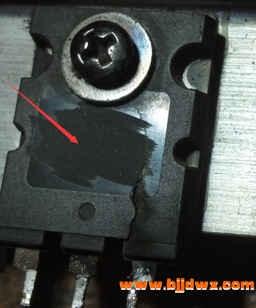

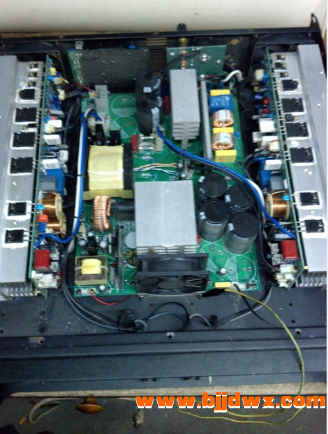

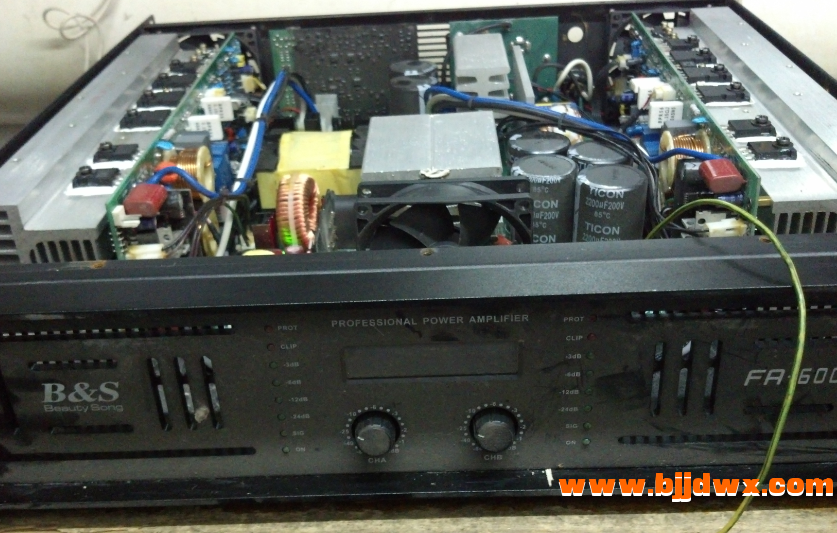

接修一台两声道大功放,不知道是什么品牌的,应该是山上出的。机壳上边打着B&S Beauty Song FR-600
现在情况是送电副电源指示灯亮,主电源两个功率管已炸裂。找到炸掉的部分,但管子型号已被不良厂家打磨掉。一点都看不到型号。不知道是大功率三极管还是场效应管
所以,恳求师傅给些这面的图纸或者给些建议。
另外,这种炸管电源部分应该有炸管原因,还需要查什么地方。
小弟是搞电视机与电脑主板硬件维修的,对这种大功率功放接触很少。求各位师傅给些大功率功放的图纸资料吧。

 楼主| 发表于 2017-8-2 00:37 | 显示全部楼层
我看着非常像是FG65A0A 19 原装仙童 大功率三极管 开关电源用 80A 600V

发表于 2017-8-3 00:48 | 显示全部楼层
修功放大致可分三部份检查,断开负载查修电源,断开前后级分别查修。

发表于 2017-8-3 00:52 | 显示全部楼层
查末级偏置可判断是三极管或场管。
