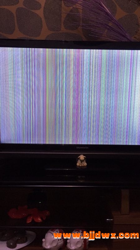

37e60hr液晶电视出现满屏的彩色细竖条纹
电视看着看着就成这样了, 换台也不管用了, 关上再开也是这样。第二天再开机又好了, 没看十分钟 又这样了。请问各位师傅是不是屏坏了。

满屏的彩色细竖条纹屏坏了。

逻辑板看看

屏上的排线按一按有变化吗?

屏或屏电路的问题。

先换逻辑板试试。

这两天又没事了, 不过 我估计也存在问题, 不定哪天就坏了。

你说的情况!逻辑板坏占较大的比例!

屏坏了  基本没救了

主板上的DC-DC电压一定要测测,可以先用点屏器,点屏,先区分故障在主板还是屏,然后再说

屏坏的可能性90%    屏边条10%

VGH  VGL 电压
