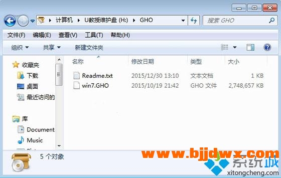

1、使用WinRAR等解压工具把索尼笔记本win7系统镜像中的gho文件解压到U盘GHO目录;

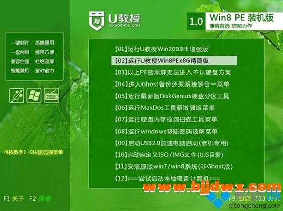

2、在电脑上插入U盘,重启不停按F11选择从介质(USB设备)启动,F11没反应尝试F12/ESC,或关机时按assist键;
3、启动进入U盘安装界面,选择【02】启动pe系统;
