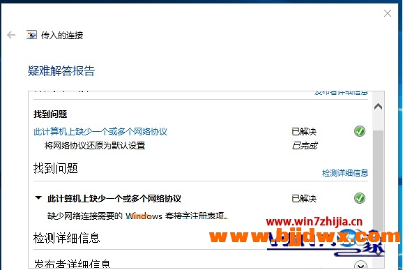

有不少用户在使用win10系统的时候,遇到了这样一个故障,就是在连接网络的时候,总是频繁的掉线,然后使用疑难解答检测还显示“此计算机上缺少一个或多个网络协议。缺少网络连接需要的Windows套接字注册表项”,该怎么办呢,下面随小编一起来看看Win10系统连接网络提示缺少套接字注册表项的具体解决方法吧。

  1、首先可以Win+X+A后,尝试执行netsh winsock reset命令,看执行之后是否能正常连接网络;
  2、建议您可以安装一下旧版本的网卡驱动程序,看问题是否能得到解决;
  3、Win+X+A后,用sfc /scannow命令对系统进行下扫描,看看扫描结果;
  4、扫描结果上有损坏文件但没有修复。可以在cmd下执行下面的命令,命令执行完成后会在桌面上新建一个名为sfcdetails的txt文件,在里面会有本次扫描未修复的文件名称。   findstr /C:“[SR] Cannot repair member file” %windir%\logs\cbs\cbs.log >“%userprofile%\Desktop\sfcdetails.txt”
    5、之后可以到C盘下用搜索定位这些文件,从正常运行Win10 Build10586的计算机的相应路径里将同名文件复制过来,替换掉本机的文件,看下效果;
  6、另外,可以Win+X+A后运行dism命令来尝试进行修复。
  dism/online /cleanup-image /restorehealth xi
