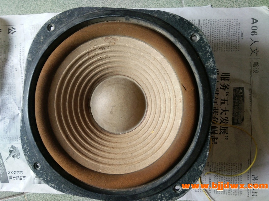

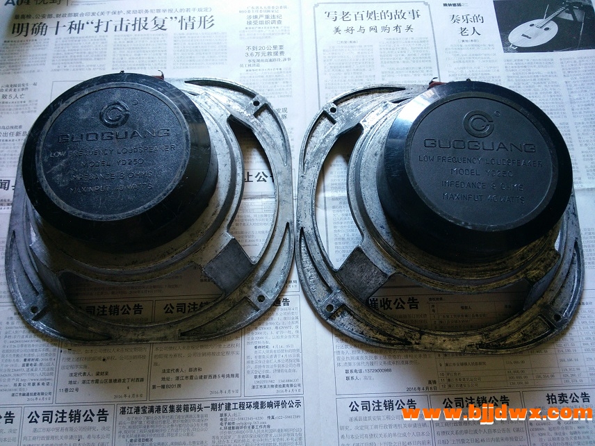

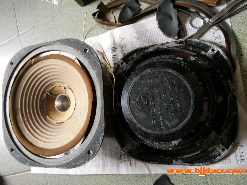

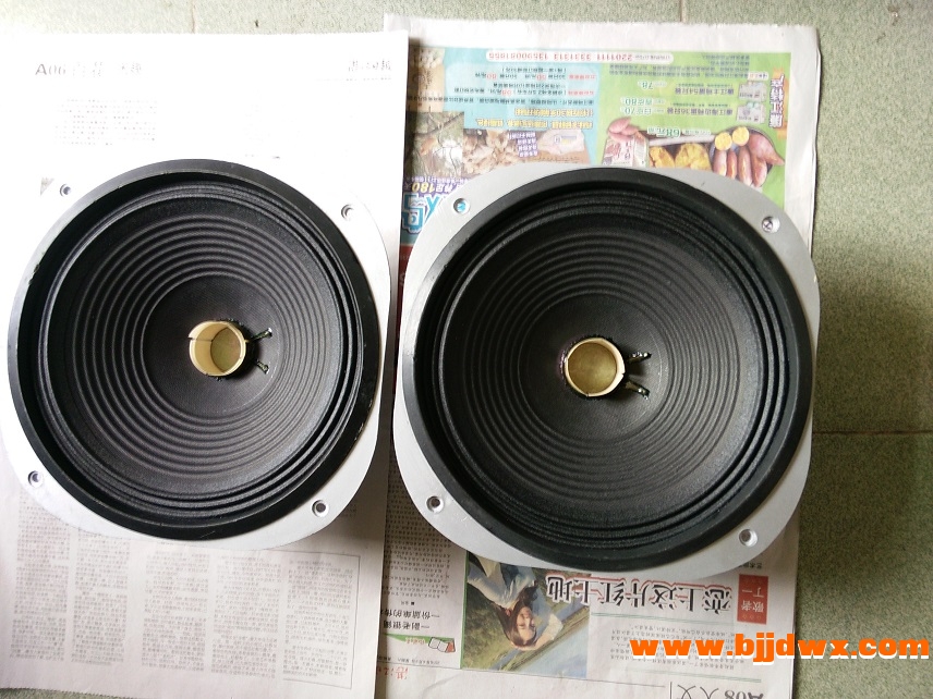

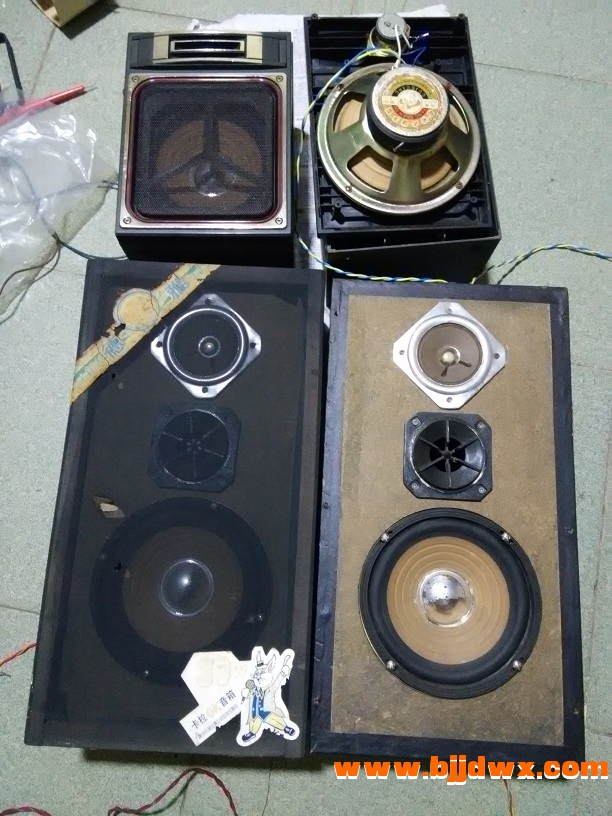

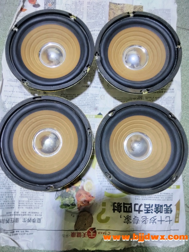

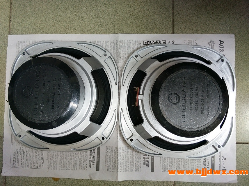

IMG_20170519_152302.jpg IMG_20170519_160840.jpg IMG_20170519_160610.jpg IMG_20170519_160647.jpg IMG_20170611_141244.jpg IMG_20170611_141326.jpg IMG_20170611_155015.jpg IMG_20170611_165255.jpg IMG_20170625_115918.jpg IMG_20170626_123130.jpg IMG_20170627_121618.jpg IMG_20170627_124045.jpg 该对喇叭曾约22年前更换音圈,近来在用另一对音箱喇叭胶水脱落顺便在淘宝买对10寸布边纸盘和防尘盖等更换这对喇叭备用,这对喇叭音圈直径约39mm.

 楼主| 发表于 2017-7-1 03:02 | 显示全部楼层
家电修理店 发表于 2017-6-28 07:33
学习了,我老装不好,碰边声音沙!
更换纸盘或音圈出现音圈碰边估计你所用的音圈定位纸可能过薄和缺少一两道工序,音圈定位纸过薄中心定位很有可能已出现偏离,加上在粘合纸盘外边内孔的同时也出现些少移位就很可能出现音圈中心偏离过大或音圈碰边,如果定位纸选择恰当在插入时感觉松紧适中(纸过薄可加厚或各向加多一块),然后先沾纸盘外边待胶水干后再观察纸盘中心孔有否对音圈一方向拉扯,如出现拉扯现象用小刀或小锉刀修理纸盘过紧贴近音圈这部位然后观察弹簧板的平衡以及线圈高低位置一切正常后再沾胶水,经过以上的工序及处理估计音圈不会碰边而且较为中心。
