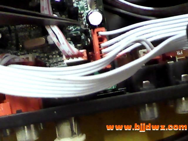

求一台DVD.8202解码板,手动一下电源插排线处的二极管又能播放,放一段时间又无开机画面不能播放,又要用拟子拔动一下,反复那样! 图片 002.jpg

直接将它换掉不行吗?

谢谢,是只IN4007,我换了试放几天.没问题交户!

可能是二极管内部接触不良。
