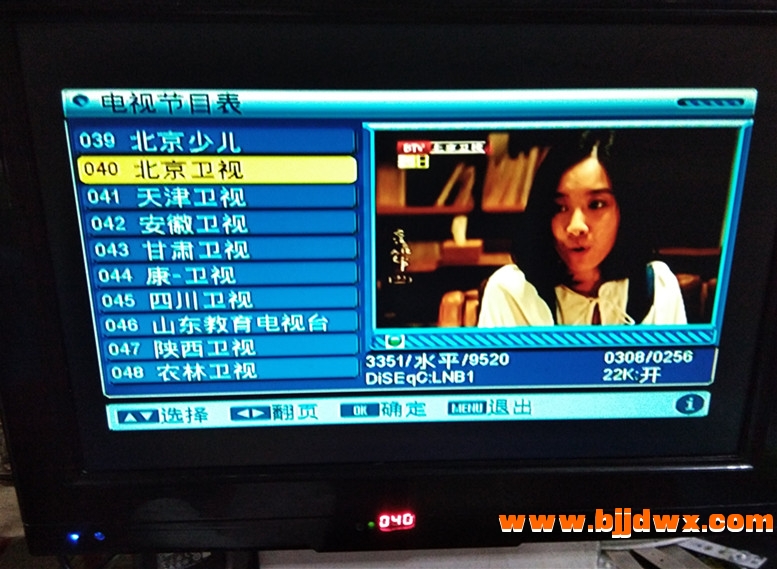

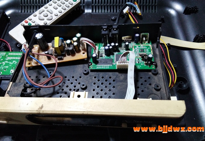

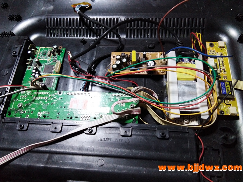

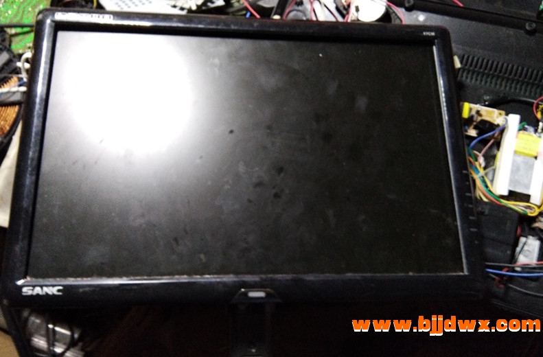

       手中有一台三色的97CM 19寸液晶显示器,一台屏坏的组装19寸液晶电视。一台阿里芯片M3328F卫星接收机,先在液晶电视后壳上安卫星接收机主板电源板,将显示器的电源改为内置电源。在外壳下在打两个电源开样的孔,一个主电源,一个卫星接收器的开关。在电视的边上打孔安装卫星接收器主板,还另打一个232的升级孔。由于原来的屏高压板是4灯的现在要改用2灯的高压板。拆除卫星接收器主板AV接口,用线接入电视主板的AV1接口。 改装后发现图像都正常,但声音很小。外接AV试机电视主板正常。问题应在卫星接收器的主板上,音频输出是由4558组成的音频放大。对4558电压测量发现1脚电压为13V,明显不正常,正常为6V左右。测量R27外供电电阻开路,更换两个4。7K电阻开机声音正常,但不到1分钟声音又很小。测R20  1K电阻开路。更换后正常。最后更换原液晶电视的扬声器,这样声音效果也有所提升。看看效果吧。
