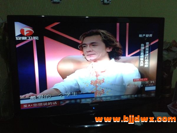

TCL  L48A71S图像上下很暗,中间三分之一亮度正常,正常开机2小时才出现这种现象,有是一开机也会有,有时可以开机正常几小时,感谢大师们指点一下,是恒流板还是逻辑板,还是屏

多数是灯管或灯条不良引起!

先从灯条下手吧,灯条问题占多数

换灯条

灯条  声宝遇过一列  换后正常

典型的背光。

对比法检修

电压正常的话,就是背光问题。

拔掉LVDS排线,灰屏状态下观察背光亮度是否均匀

背光源的故障比较多
