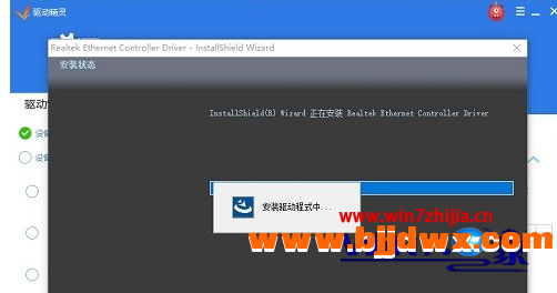

有不少用户升级到win10系统之后,发现这样一个现象,就是每次开机不能上网,总是要禁用重启网卡才能联网,这是怎么回事呢?本文就给大家分享一下Win10系统开机总是要禁用重启网卡才能联网的具体解决方法。
  第一步、设置【路由器】DHCP服务
  登陆【路由器】,找到个人【路由器】的DHCP设置,将地址租期设置的长一点
  第二步、更新网卡驱动程序
  要么去网卡官网下载最新驱动程序,要么使用驱动精灵之类的软件,让第三方软件帮助下载安装最新网卡驱动程序
  温馨提示:多重路由局域网,如果添加了无线【路由器】(特别是老款无线【路由器】)等网络设备,【路由器】冲突也可能引起此问题,拆掉新加装网络设备试试看。
  关于Win10系统开机总是要禁用重启网卡才能联网如何解决就为大家介绍到这边了,有遇到同样情况的用户们可以采取上面的方法步骤来解决。
