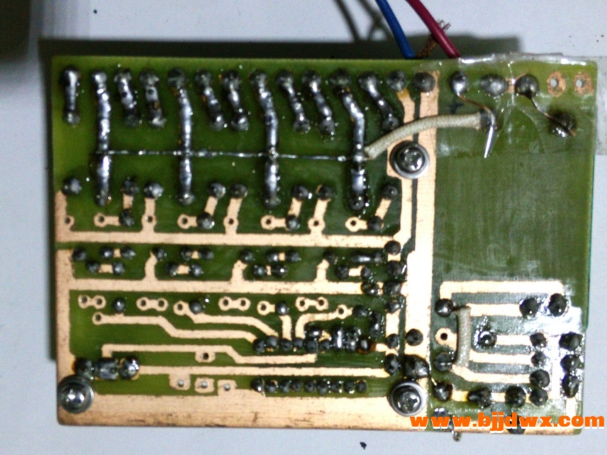

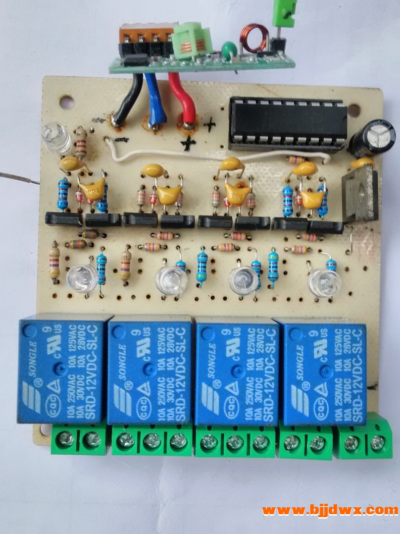

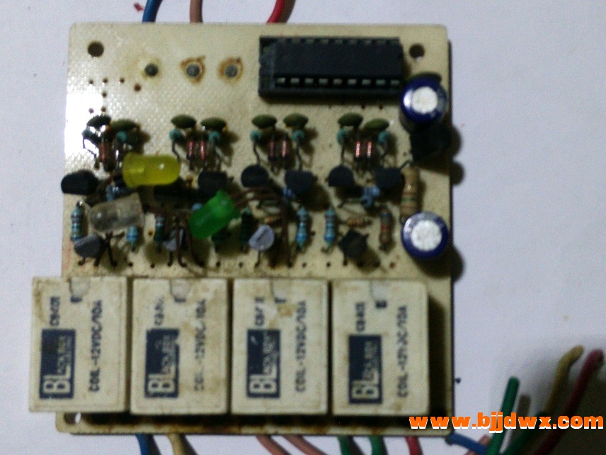

约20年前一朋友的朋友是开摩托车,汽车维修店的,有一天他拿来几个摩托车和汽车遥控主板和遥控器给我,在过一段时间我就要搬家重新装修安装水电,于是我把这些遥控主板拆下有用的零件重新设计一套由四路分立件双稳态线路组成的四路无线灯光遥控线路板(18脚和20脚解码块均可使用),由于初次设计的线路板是点动式解码块不料试了几次解码块就坏了(可能原来时好时坏)没同型号的解码块了,无奈又设计一套互锁解码块线路板(增加五个晶体管等)一直使用到今年,上两个月觉得互锁式线路板线路复杂且线路板大些于是又把原来做的两块其中一块空板安装点动解码块的遥控板在用。
  近来一朋友买新房正在开始装修,我建议他安装四路无线灯光遥控板以及指导电工师傅怎样布线(遥控手动两用)并给他制作一块遥控主板今天安装调试完毕一切正常,该板解码块用2272-M4(点动),L4((互锁),T4(双稳),值得注意的是解码块15、16脚连接的电阻L4、M4用220K-470K电阻都可正常解码,T4用的电阻需要470K才可正常解码。T4自带双稳态输出真是大大简化了线路以及设计! IMG_20170604_221628.jpg IMG_20170604_221504.jpg IMG_20170604_221712.jpg IMG_20170604_223924.JPG IMG_20170604_223828.JPG IMG_20170604_115213.jpg IMG_20170604_142036.jpg IMG_20170604_144843.jpg IMG_20170604_223740.JPG IMG_20161225_155846.jpg
