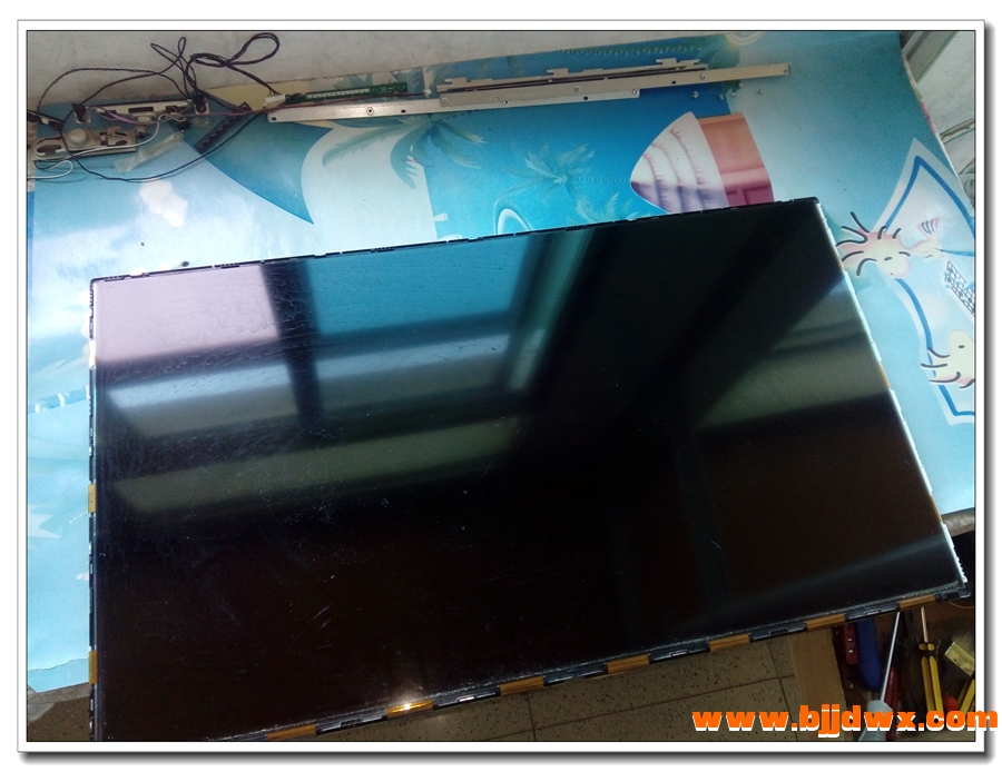

接电话报修。上门。机器开机时正常几秒后灰屏,但伴音始终正常。看故障时背光正常。
看电视屏幕上有水渍,用户说常用水擦。告诉可能是逻辑板和屏的事,带机回来。
拆开后壳,电路板整体。
这机器固定屏比较特殊,上左右三面用几个压条固定的。
露出屏了。
咋样?         清理。酒精擦洗。吹干。试机。还是不行。

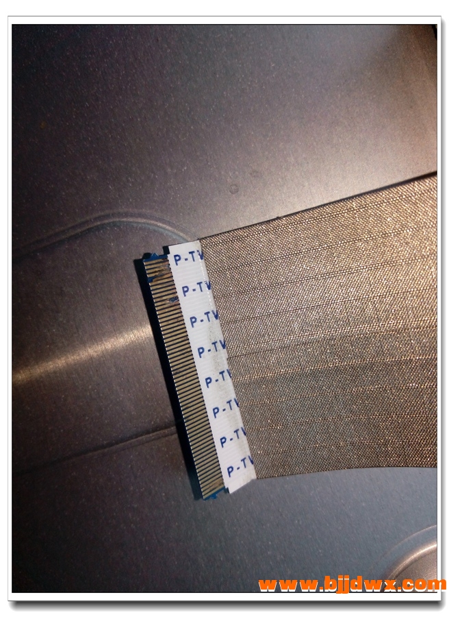

排线在清理时这样了。不怪我呀。
用另一条好线单接左或右,图像半边正常。
试着剪掉一小条,用刀刮一下,又断了两根。
买,买两根。

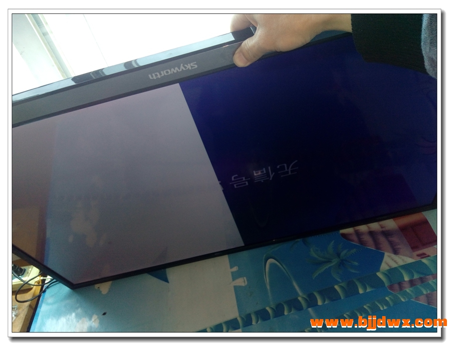

新线装机。屏亮了。------------------------------------
但是----------------------------------------------------
TMD。    就这样给送去?
