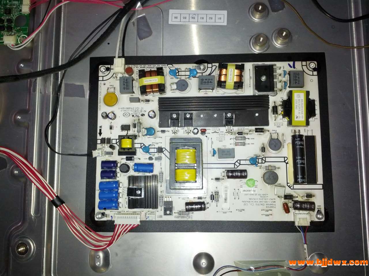

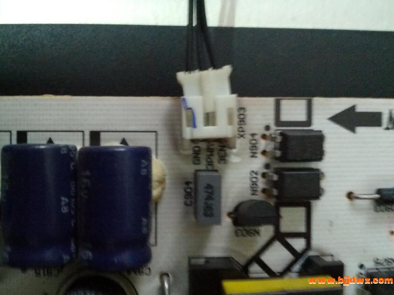

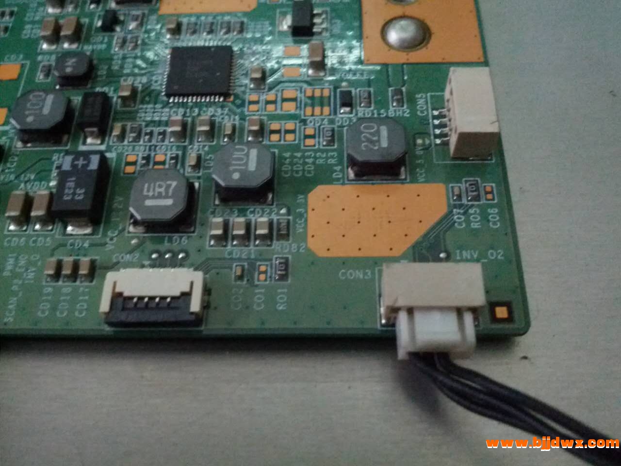

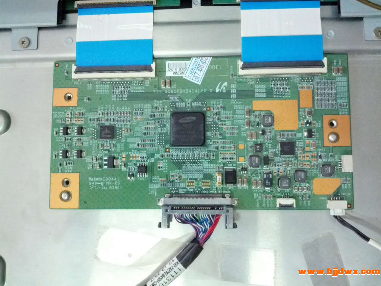

    海信LED46K310X3D屏幕暗屏,声音正常,逻辑板12V输入正常,逻辑板上存储器24C64没有供电电压,VGL — 电压和VGH  +电压都没有,逻辑板已经换过,电源板上XP903 插座(到逻辑板插座COM3)1脚3D-ENA  0.6V    2脚3D-PWM  0.6V(不知道这个插座是不是3D时候才有作用?)附上图片和图纸麻烦朋友们分析一下是什么地方的故障。电源版本号SAG7.820.4588.

把两个排线去掉  检修逻辑板

可能主板到逻辑板通讯信号不正常

逻辑板

查一下电源板

屏坏了谢谢朋友们的指点。

测量边板上的贴片电容是否有短路的。

逻辑板到液晶屏的左右排线轮流拆掉开机,有正常一半图像的就是屏幕问题
