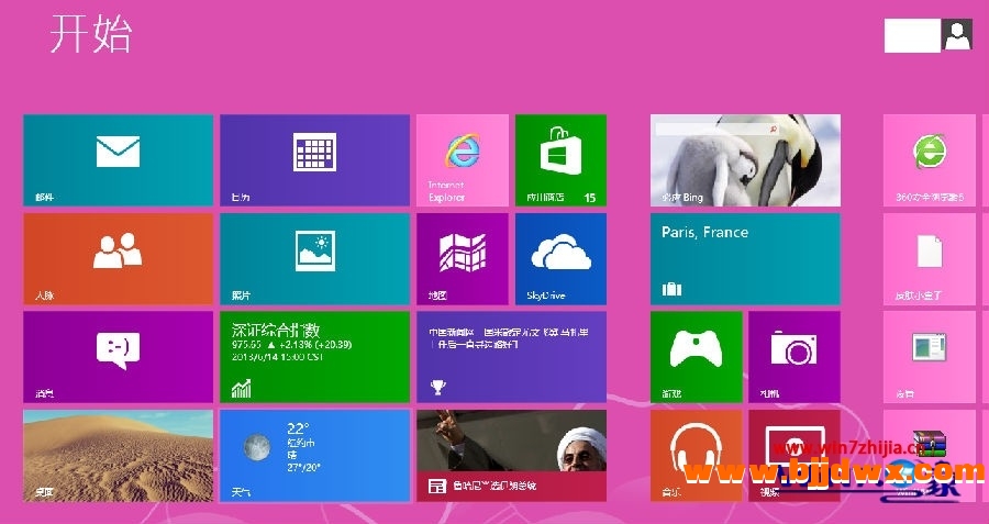

sql2005是一个全面的数据库平台,使用集成的商业智能 (BI)工具提供了企业级的数据管理,但是有用户在win8.1系统(win7zhijia.cn/win81/中安装sql2005的时候,出现了兼容问题,导致无法使用sql2005,现在就为大家讲解一下Win8、1系统安装sql2005无法使用出现兼容问题的解决步骤。
   1、安装sql软件,提示兼容问题,出现兼容问题对话时,点击运行程序而不获取帮助。接着进行下一步;
  2、接下来会很顺利的进行下一步操作,而后在安装的过程中会提示“SQL Server服务无法启动。有关详细消息,请参阅SQL Server联机丛书中的主题‘如何查看SQL Server 2005安装日志文件’和‘手动启动SQL Server’”的问题。(这就是存在兼容问题导致的错误);
  3、解决办法,在SQL Server的安装目录下的MSSQL、2的MSSQL目录下的Binn目录下的sqlos、dll和sqlservr、exe文件进行备份之后删除源文件,从sql Server sp4补丁里找到文件进行替换,然后点击上面出现问题的重试,即可顺利安装完成;
  4、SQL Server安装完成之后再服务里将有关SQL的服务全部禁止掉之后,将原备份的sqlos、dll和sqlservr、exe文件进行还原到源目录下。然后安装SP4补丁即可;
  5、安装完成之后便可尽情的享用SQL Server2005了。
  关于Win8、1系统安装sql2005无法使用出现兼容问题怎么办就给大家介绍到这边了,如果你有碰到这样情况的话就可以采取上面的方法来处理。
