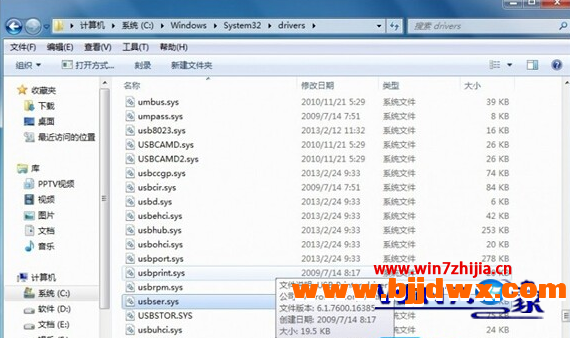

有时候我们将手机拔下电池与电脑相连接的时候,就会提示安装mtk65xx系列的驱动,但是win7系统用户却发现下载mtk65xx驱动之后无法安装,这是因为这个软件没有数据签名被限制了,接下来为大家讲解一下Win7系统无法安装mtk65xx驱动的具体解决方法吧。
推荐:Windows7 64位旗舰版系统win7zhijia.cn/xitong/
  1、在win7系统中首先把下载来的mtk65xx驱动文件解压到桌面;
  2、接下来就是把这文件usbser.sys复制;
  3、进入系统盘,也就是C盘,然后点击windows;
  4、进入之后再点击system32;
  5、进入之后,继续点击drives;
  6、把复制的usbser.sys文件粘贴在此就可以了。
  关于Win7系统无法安装mtk65xx驱动如何解决就给大家介绍到这边了,如果你有遇到这样情况的用户们可以参照上面的方法步骤来进行操作就可以了。
