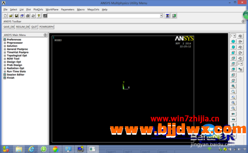

ansys10是一款融结构、流体、电场、磁场、声场分析于一体的大型通用有限元分析软件,许多win8系统(win7zhijia.cn/win81/用户由于工作需要会在电脑中安装这款软件,但是很多用户还是不知道要怎么安装ansys10软件,接下来随win7之家小编一起来看看Win8系统安装ansys10软件的方法吧。

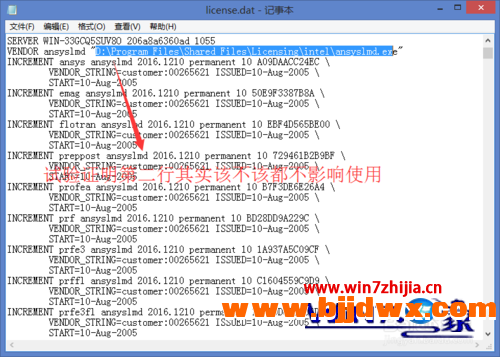

2、许可证时间没改会出现下面情况。虽然Server Start Successful.但是打开主程序会出错。一定要把时间改到未来某个时间;
3、有安装说把DAEMON改为VENDOR,其实试验后发现改不改,都不影响使用。经过试验,第二行的路径也无需更改;

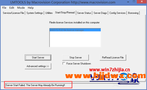

4、当第一次正确运行之后,会产生lmgrd.exe进程,打不开程序就不会出现这个进程。ansys会跟其他软件冲突,比如ug也会产生这个进程,那么,请先把这个进程结束,然后再按照第6步StartServer,再运行ansys.如果不重新StartServer,就算你所有的步骤都是正确的,也打不开ansys,当你确定进程中没有lmgrd.exe,第一次打不开,请确认下是不是电脑名称和网卡号错了。

6、FLEXlm LMTOOLS Utility 右键管理员打开,config services选项卡下,关闭
“ UseServices ” 和“Start Server at Power Up”,设置三条路径,然后点Save Service。点击Start/Stop/Reread标签下,点击StartServer,左下角显示Server Start Successful.代表成功了;
7、ansys10在win8系统下完美运行。
