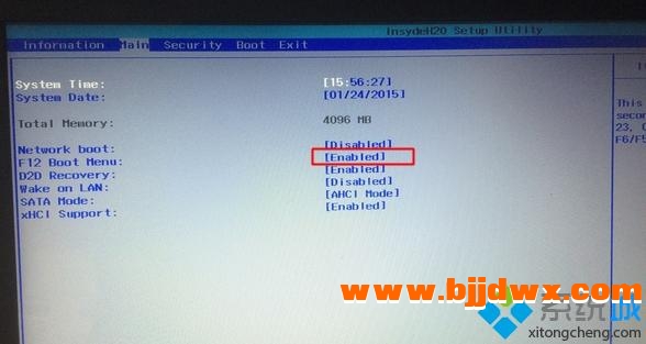

1、启动宏基笔记本,启动时不停按F2进入BIOS;
2、在Main下,把F12 Boot Menu设为Enabled,按F10保存重启;

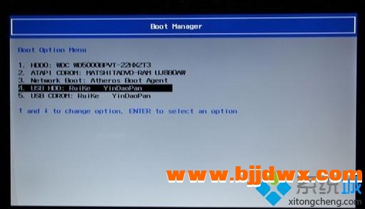

3、插入U盘,重启时按F12打开启动菜单;
