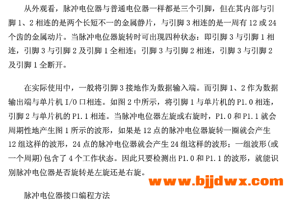

一台 飞乐 AP-8100 功放,采用的是无极音量电位器,打开看里面只是一些触点,请问怎么判断是调大声还是小声的,因为有时调小声,也会先大声一点再往小声变

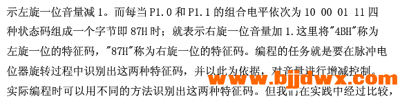

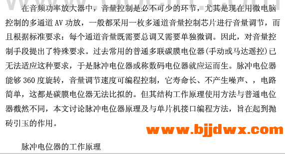

 楼主| 发表于 2017-5-23 22:29 | 显示全部楼层
谢谢几位解答,特别的感谢张占生兄弟,让我对这个东西有了详细的了解
