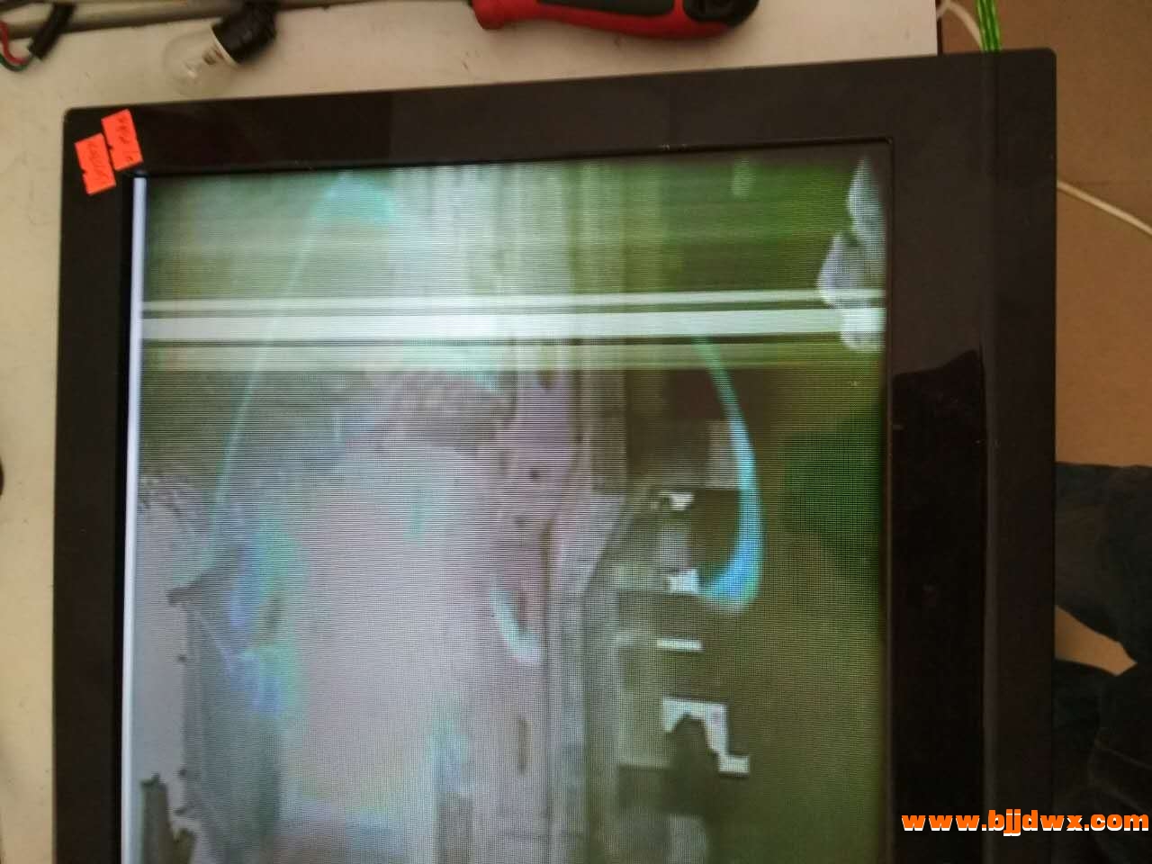

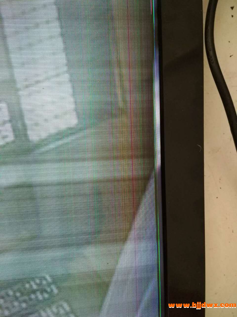

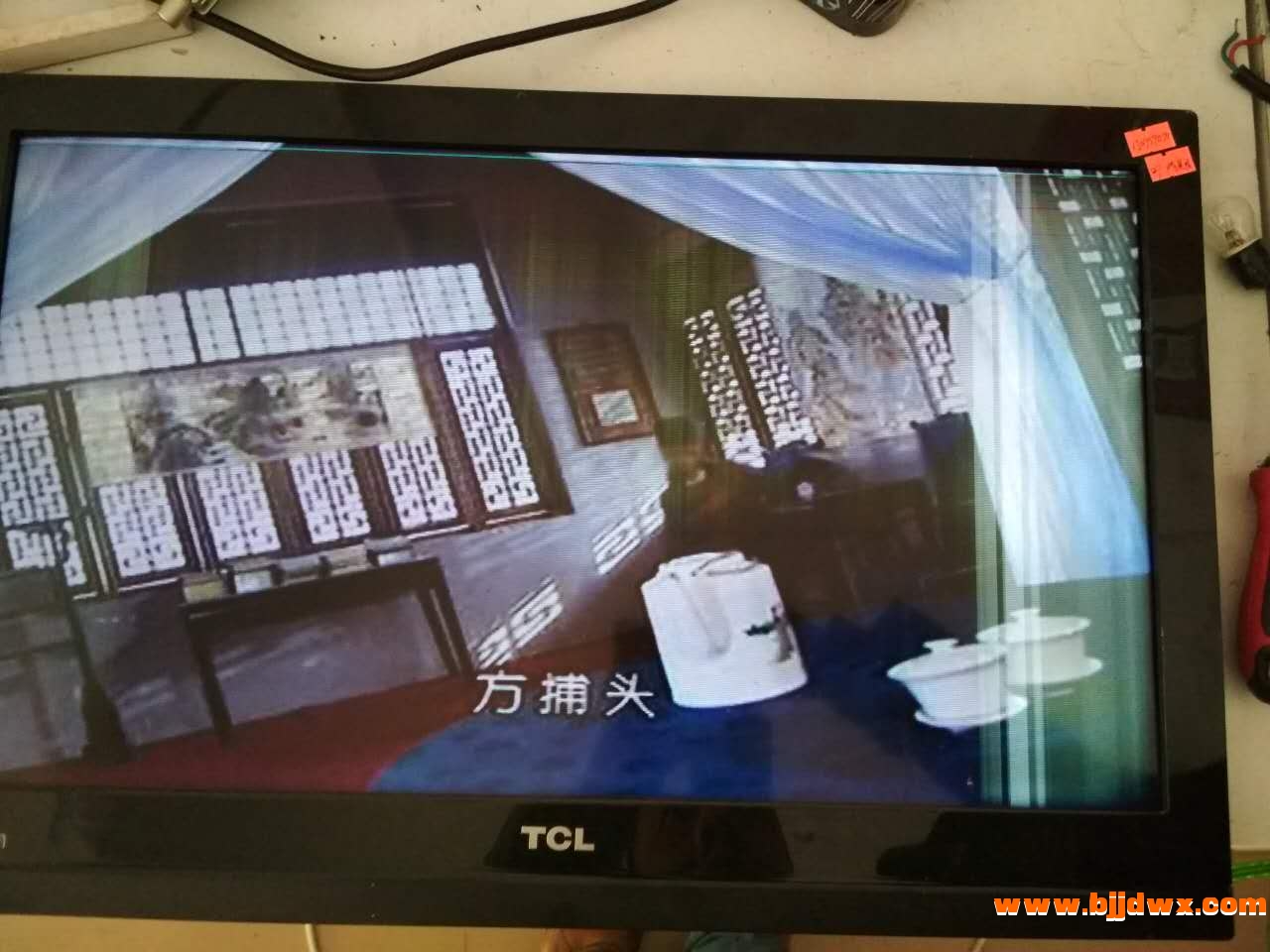

一台TCL L32F3270B图像不正常,大家帮忙看一下怎么回事。开机时间长了会死机

看样子是屏电路出故障,如赌一把可以换掉逻辑板上的伽玛IC(如AS15)试试,再如不能解决的话是三星屏基本可以考虑报废,

不用赌!直接报废!

可按2楼师傅的方法试一试,赌一把!

屏问题

试个球啊,屏坏了还浪费时间。

这应该是原装正品三星屏特有的自动报废功能
