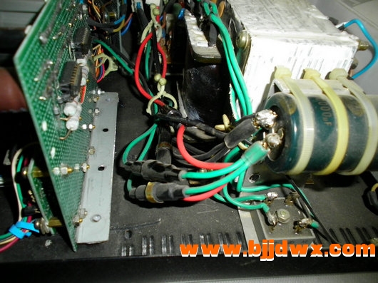

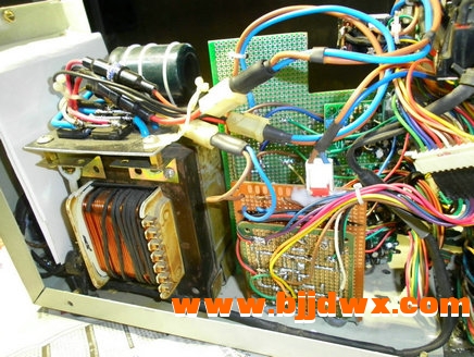

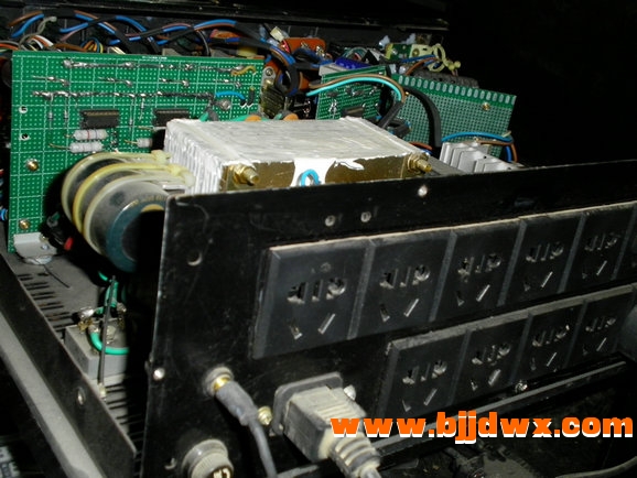

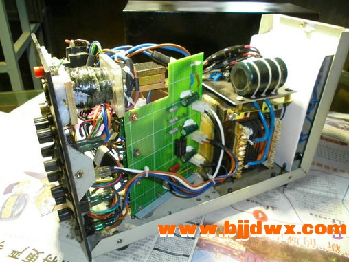

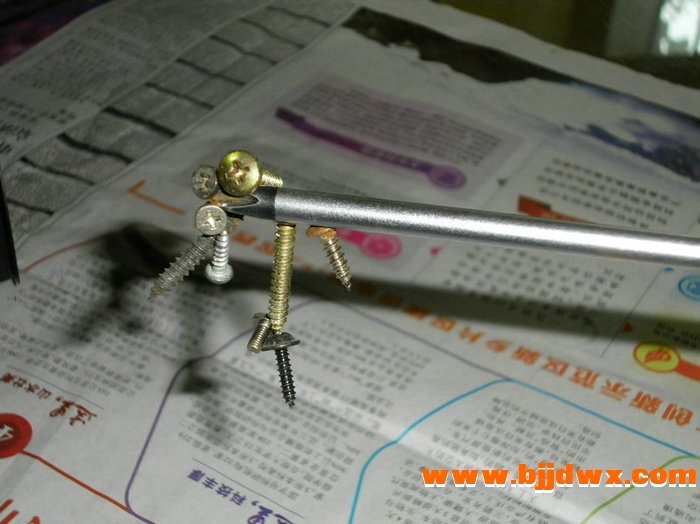

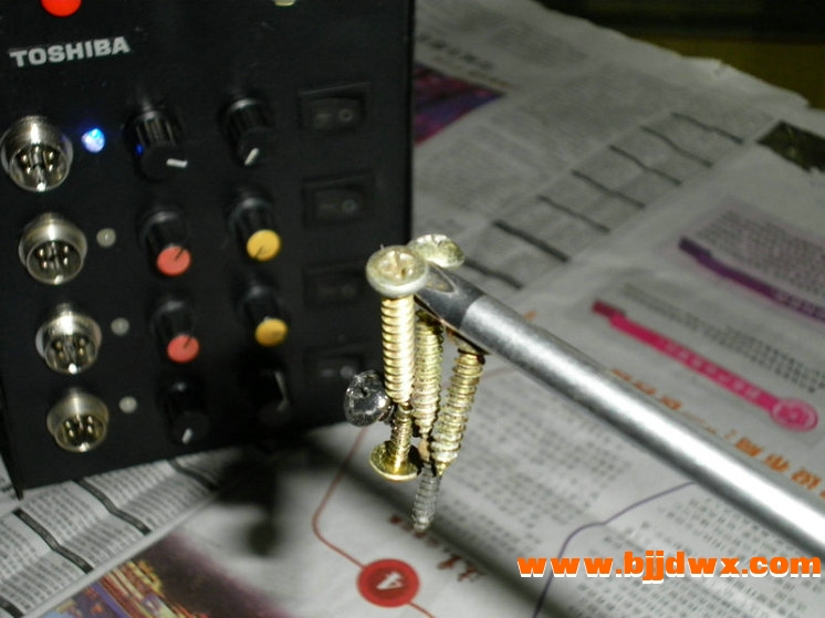

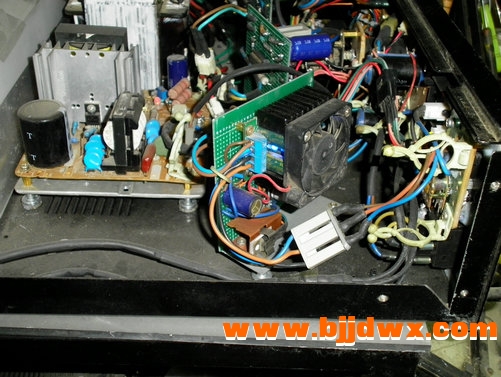

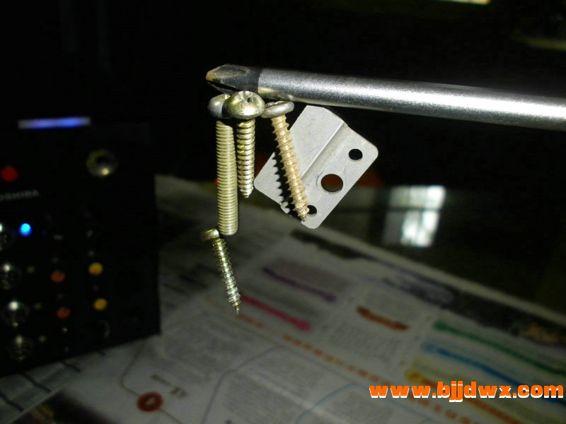

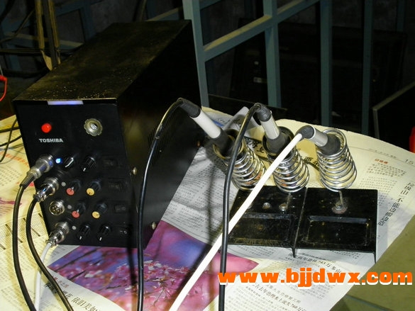

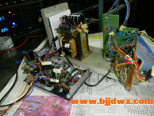

主要功能:三路t12,一路936,另有电子加磁功能。先说一下T12,虽然更换头子方便,但架不住在维修数字板时,还有非得同时用几种头子的时候,这时同时有几把烙铁就很有必要了。936虽然有温升和回温慢的弊端,但它的头子丰富,价格低廉,所以也做了一路,以备不时之需。这四路烙铁,为保护发热芯和节能,均加装了保温功能,以使烙铁不用时降低温度。面板上的每一路烙铁控制电路上的两个电位器,就是一个调工作温度,一个调保温温度的。烙铁的温度就是在烙铁file:///C:\DOCUME~1\ADMINI~1\LOCALS~1\Temp\SGPicFaceTpBq\5760\002BC3FA.png放在烙铁架上那一刻开始转变的。值得一提的,还有就是电子加磁功能了。此功能最初的想法,源自咱们诚信家维老师的在此版块的一个帖子上的创意。按照诚信家维老师的帖子,最初试了一下,感觉很好,比在磁石上蹭几下好多了,唯一不足的是线圈绕在起子上,既不美观也不方便。于是我就改为将线圈绕在空心钢管上,钢管另一端安装一个自复位开关,电流控制在十安以上,这样对所有的起子加磁,就得心应手了。后面的几张图片,就是起子加磁后的情景。最后面的图片,是我早期制作的焊台,和这台相比,多了一路T12,还多了一路直流调压调流功能。不多说了,看图吧————————————————

发表于 2017-5-17 17:42 | 显示全部楼层
做工布线超级棒,赞个……
另外,哥们:能不能给想法把快客203H高频焊台改成手柄拿起启动,放下保温…像旋转风风枪那样…
因为,小弟不喜欢等待那个放下手柄后延时达到时候才保温,而且这种手柄的震动控制传感器不是那么灵敏的。好多时候要磕碰手柄或者大幅度晃动手柄才启控的。(

 楼主| 发表于 2017-5-17 18:14 | 显示全部楼层
东东维修 发表于 2017-5-17 17:42
做工布线超级棒,赞个……
另外,哥们:能不能给想法把快客203H高频焊台改成手柄拿起启动,放下保温…像旋 ...
我的保温功能是烙铁架接地,然后每路烙铁上的控制线接在每路烙铁的金属外壳 上,这样当烙铁放在架上时,控制电压就为O了,从而让电子开关上的输出电压转换至低温电位器上,从而实现低温运行的目的。

爱民家电 发表于 2017-5-17 18:14
我的保温功能是烙铁架接地,然后每路烙铁上的控制线接在每路烙铁的金属外壳 上,这样当烙铁放在架上时, ...
也有一定的弊端,比如:当焊接插有有线电视天线的电视线路板时候,会误转为保温。或者焊接插电源的电脑主机电源线路板时候。
我曾经带电焊接电视主板时候,掉闸了,才恍然大悟想起203H是烙铁头接地哒。。。这一点木有普通内热烙铁“随便”

 楼主| 发表于 2017-5-17 22:15 | 显示全部楼层
东东维修 发表于 2017-5-17 21:27
也有一定的弊端,比如:当焊接插有有线电视天线的电视线路板时候,会误转为保温。或者焊接插电源的电脑主 ...
烙铁所谓的地,是指24V供电的地,跟大地的地根本就不相连接。24V供电是由变压器提供的,也没有所谓感应电,更不会误转为保温功能。你用的高频烙铁,就是因为感应的静电过于严重,才采取了接地措施,才导致了你那么多的麻烦。你看白光的原装936,或是T12系列焊台,无一不是采用变压器来隔离供电的。

 楼主| 发表于 2017-5-24 16:47 | 显示全部楼层

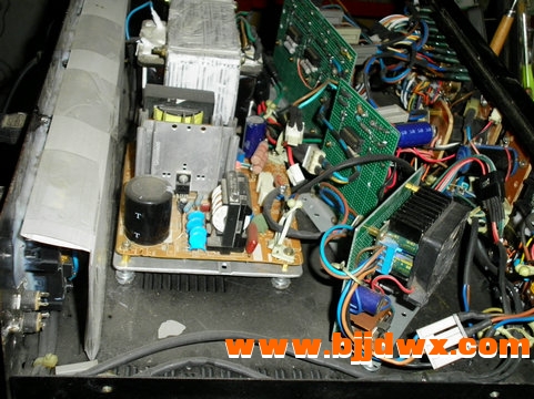

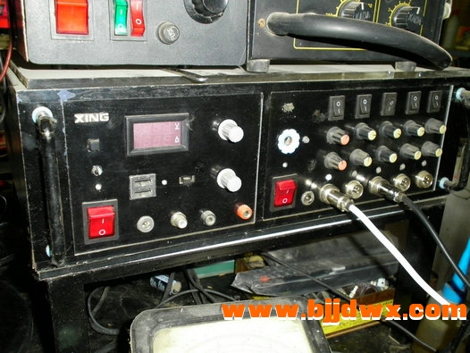

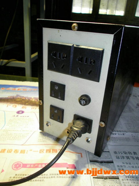

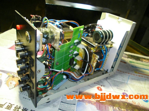

早期的焊台昨天工作时断了一个保险丝,于是昨晚就打开换了一个保险,并对一个发现的问题进行了改进,并且拍下一组照片供大家继续欣赏我。
