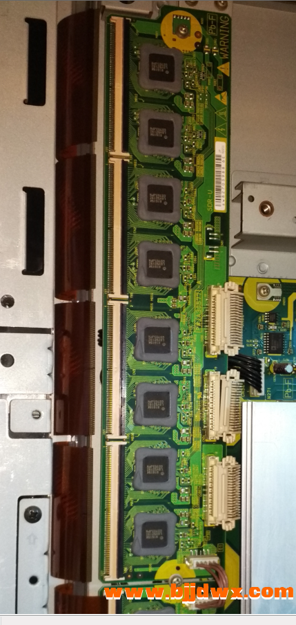

日立P42E102C原来是屏幕有竖黑条,在一次遥控关机后再也开不来。遥控开机等会绿灯循环闪三次,这时遥控与面板待机按钮失效处在死机状态,(只有拔掉电源插头才可以遥控或者按键开机)。现在断开Y上板与外界所有插头可以开机(黑屏状态),声音与遥控器都可以控制,测量Y上板有一个芯片其中几个脚位对地直流电阻有明显阻值偏小。请问是屏不良引起的还是Y板自身坏引起的?谢谢各位啦! QQ截图20170513182047.png

查一下是不是扫描板的问题

别的木有毛病的话换了就好!通病!

换阻值小的ic

Y问题

双凤 发表于 2017-5-13 20:28
查一下是不是扫描板的问题

现在是自上而下第五个芯片的5-12脚对地短路。换芯片比较麻烦点。

买好板上机,与屏连接的三个排线没接,开机又烧了,这次把下板芯片也烧了。估计屏不良,不准备修了。
