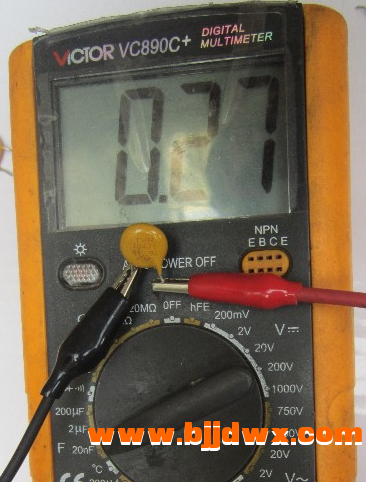

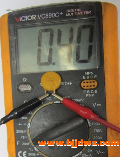

方法如下:我们都知道任何电子原件本身都寄存着电容,根据这种原理,我们可用数字万用表电容档来测量。有容量就是好的,反之就是断路了!是坏的!见图:
当然不同型号不同参数的压敏电阻 寄存容量也是不同的!
比如:TVR14561,为0.40nF
TVR10471 为 0.27nF
NER10D431K为 0.22nF
