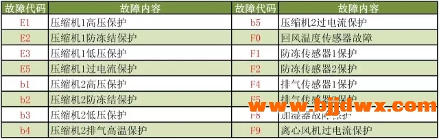

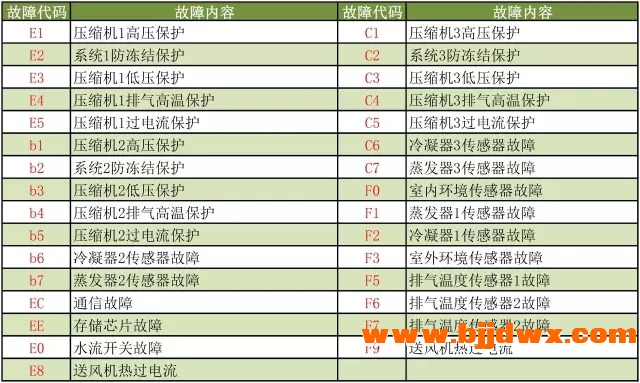

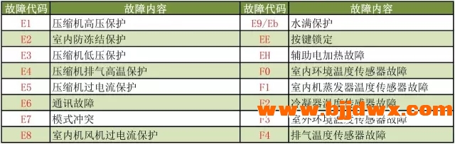

[分享] 格力空调故障代码大全

发表于 2017-5-7 13:43 | 显示全部楼层 |阅读模式
                  家用机
                 数码多联室外机
    多联室内机(除智能多联外)
      智能多联室内机
