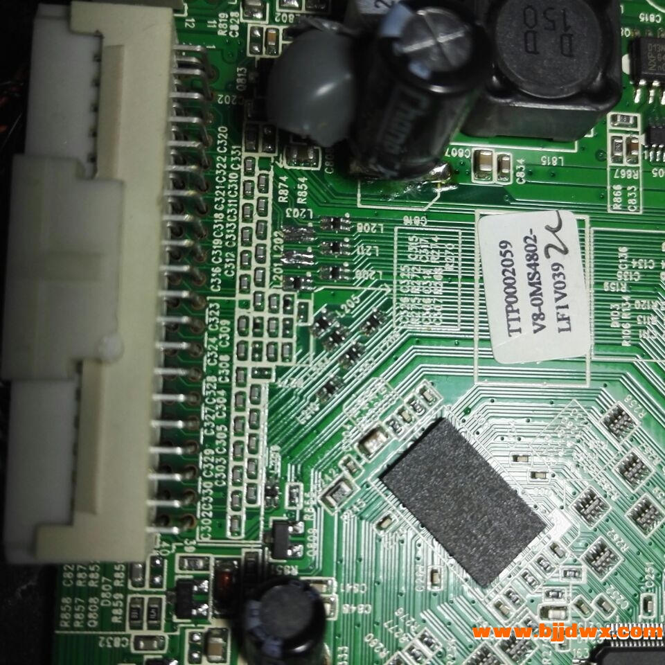

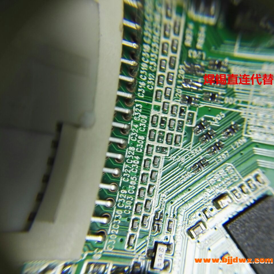

我淘宝店卖的主板发货试机时发现,声音正常无图像有斜条闪动,断开屏线检查LVDS排插有三路输出电压偏低,以为主芯片坏了。看着屏线附近有电容C816用硅胶固定,以为硅胶漏电。把硅胶刮开测量L202\L203开路了阻值好几兆,其他电感零点几欧。取下L202、L203不用,用焊锡直连后图像正常。欢迎大家光临我淘宝店 淘宝搜索:永诚液晶电视原装配件   店铺号:13994477  顺便给大家一个数据程序

这个板子的通病,我遇到的机子是L42F11,也是L202 L203断路,现象是图像上有色斑一条一条的,一缕一缕的。
