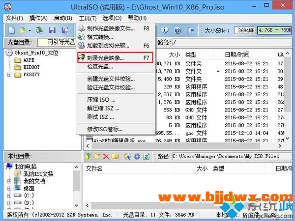

尽管win10系统可以在线升级安装,但是在线升级经常会出现无法安装的问题,所以我们有必要制作win10系统盘作为备用,系统盘分为光盘和U盘两种,由于光盘在数据的存储稳定性优于U盘,所以这边小编就以光盘为例跟大家分享win10系统盘的制作方法。
相关阅读:怎么制作win10安装U盘
一、准备工具
1、DVD刻录光驱或外置刻录机
2、空白DVD光盘,容量4.7GB
3、系统镜像:win10正式版下载xitongcheng.com/win10/
4、制作工具:UltraISO光盘制作工具9.5破解版
二、win10系统盘制作方法如下
1、放入光盘,以管理员身份运行UltraISO光盘制作工具,点击“文件”—“打开”,选择win10系统ISO镜像;
2、点击菜单栏的“工具”,选择“刻录光盘映像”;

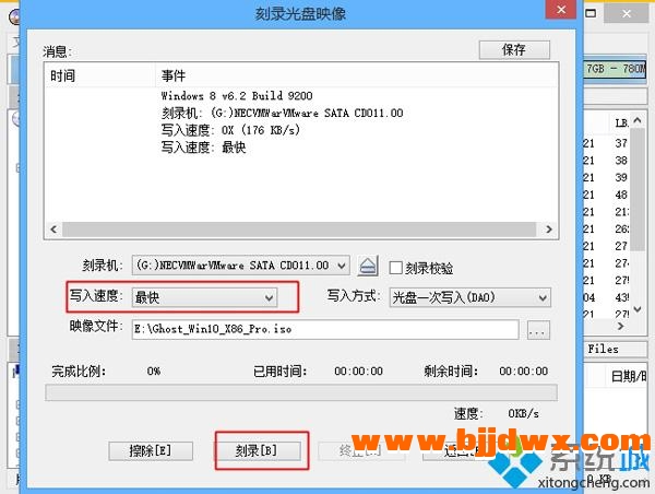

3、弹出刻录窗口,选择刻录机和写入速度,一般保持默认即可,最后点击“刻录”;
