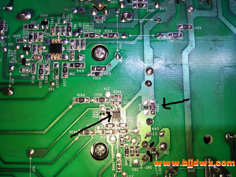

一台东芝55U65EBC不通电。电源板40-SM9211-PWA1G上烧坏了几个原件不知道型号。各位大师有没有这个电源板图纸给一份谢谢。这个电源板和TCL55寸的一样,U302和R420这两个参数不知道。

太小了,看不到芯片型号

你就用OB2262代用,R420用0,15Ω

       看不见
