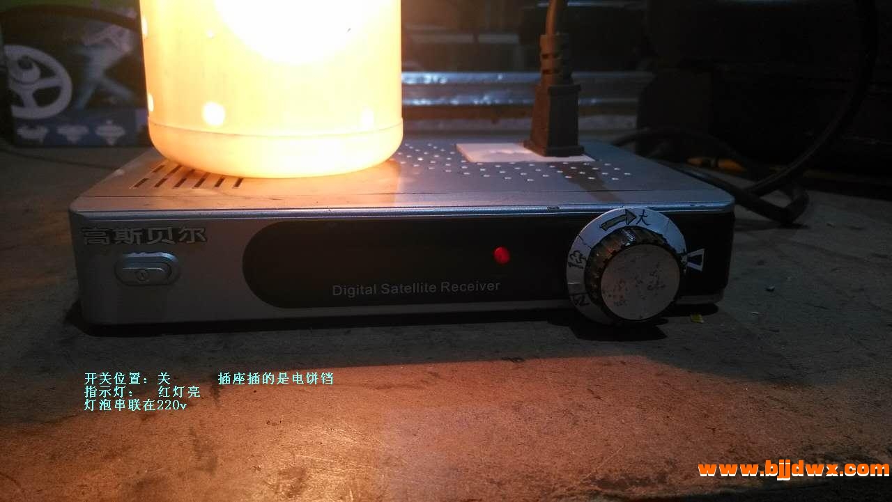

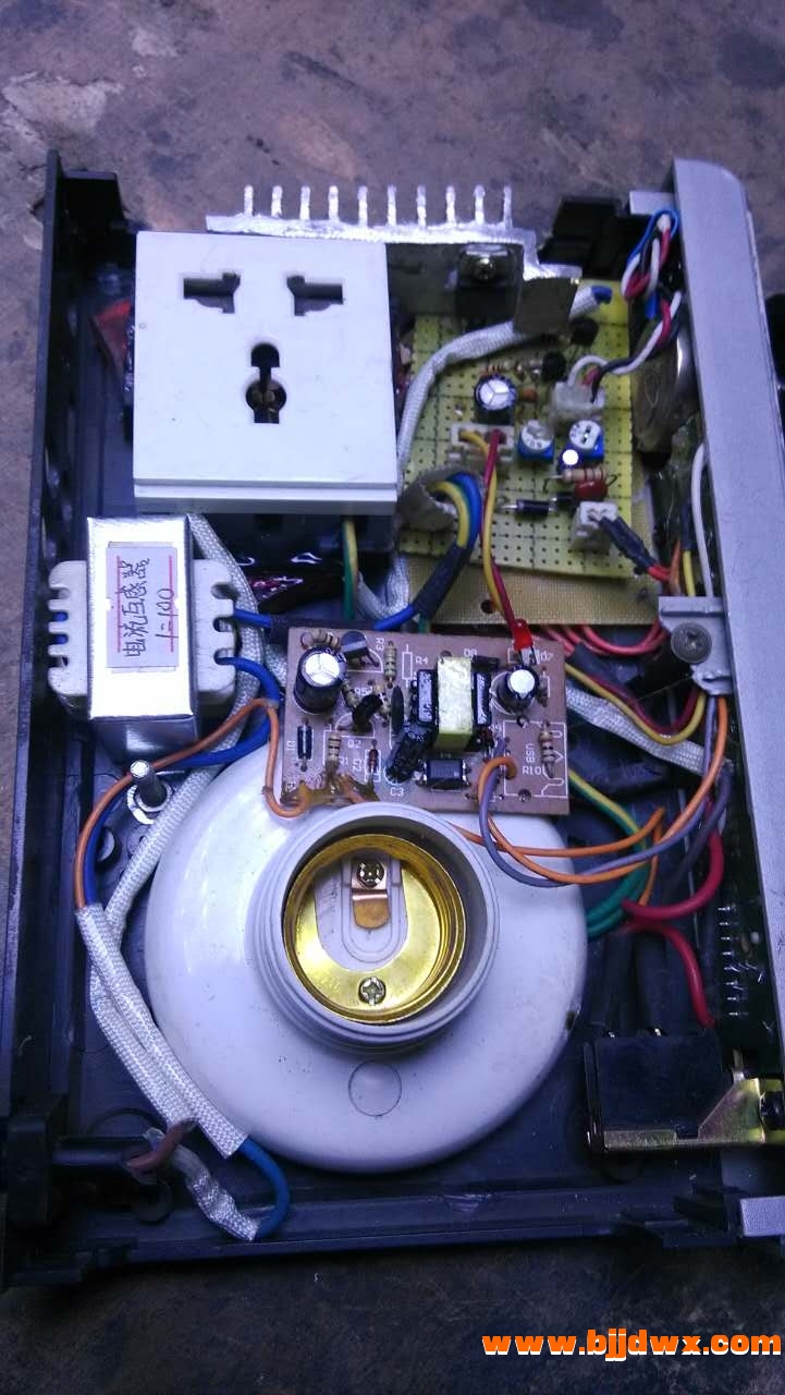

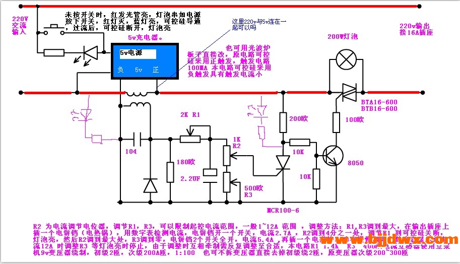

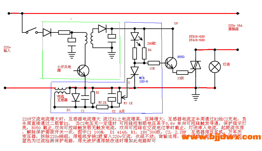

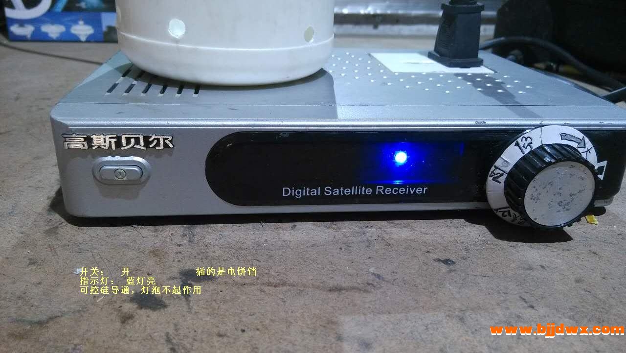

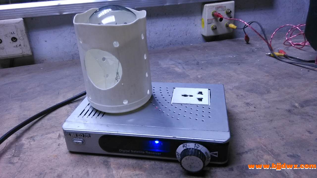

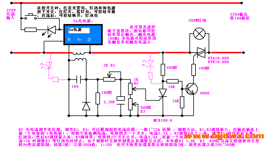

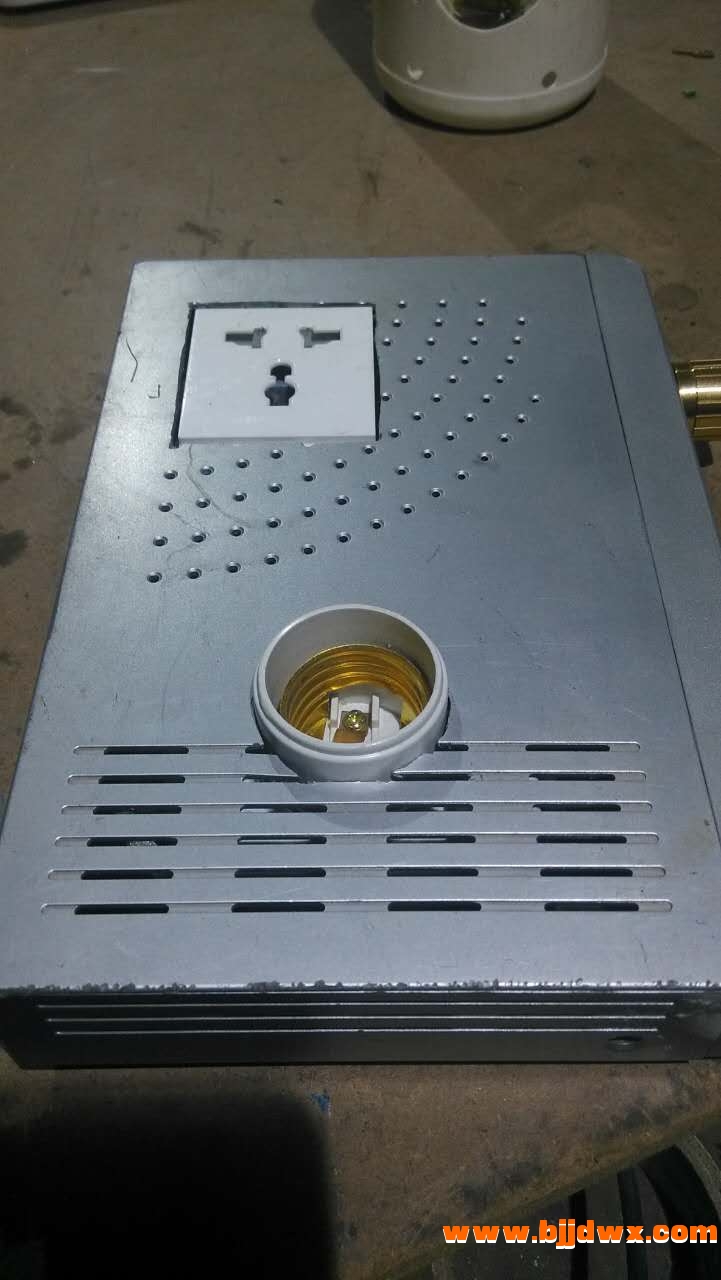

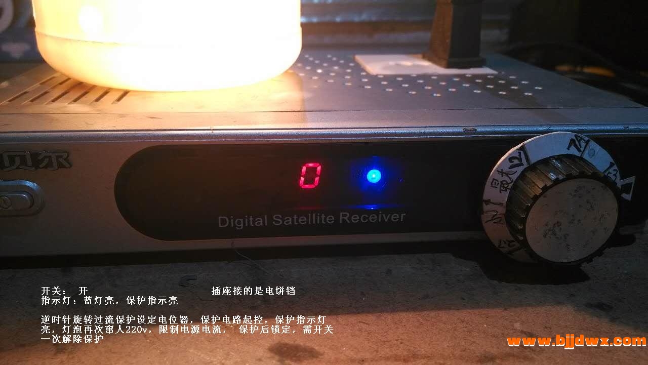

修理电磁炉,开关电源,经常在220v里窜上灯泡 ,修好后再去掉,本电路在此基础上增加可控硅,可起到短接灯泡,过流保护,并且保护阀值(2~12A)可调,电流互感用豆浆机改造,初级2匝,次级200匝。简单方法,可保留9v绕组,割断初级,绕两匝。附图纸,及图片说明,图片上有详细说明,
图纸 调试说明
图纸 调试说明
保护后
保护后

5v与220v连在一起可以吗

 楼主| 发表于 2017-4-30 12:39 | 显示全部楼层
ysz123 发表于 2017-4-30 12:03
5v与220v连在一起可以吗
可以,这个电路已经经过试验了,原来做的是用电容降压半波5V稳压管 电源,做成后发现负载能力低,后改成这样的
空间允许用光波炉通用板改也很方便

 楼主| 发表于 2017-5-6 17:58 | 显示全部楼层
