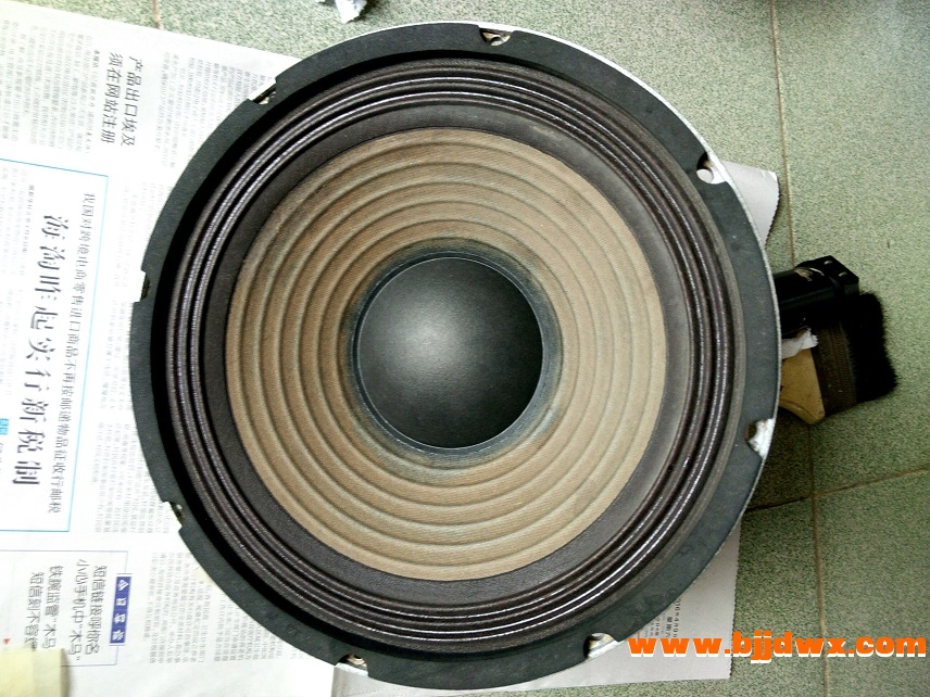

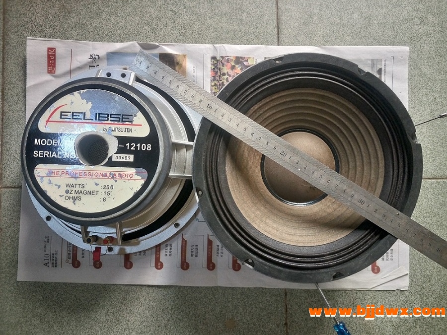

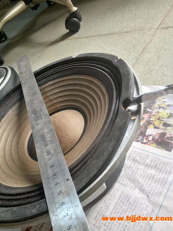

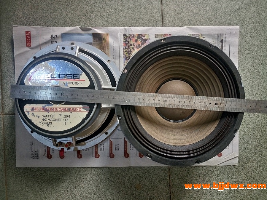

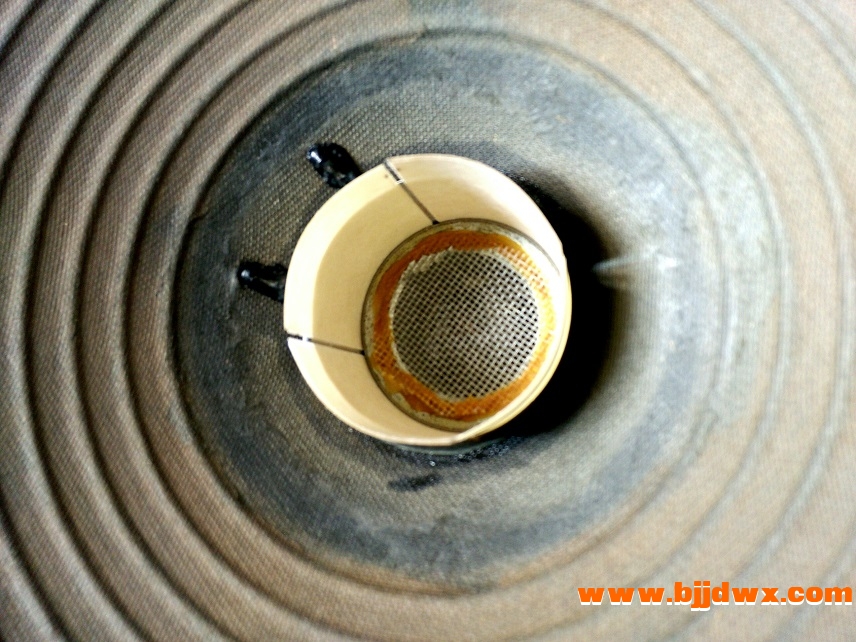

今天发现两前音箱声音不平衡便拆开音箱喇叭发现两音箱里面的分频器电容可能因震动过大焊点脱落,在这同时播放重低音时10寸低音喇叭出现啪啪啪响声,经检查纸盘布边粘合的胶水因老化和喇叭铝架粘合处氧化所造成脱落,粘合纸盘需要拆开防尘盖固定音圈中心位置才能保证喇叭发音不受影响,麻烦! IMG_20170429_122259 - 副本.jpg IMG_20170429_122314 - 副本.jpg IMG_20170429_122743 - 副本.jpg

IMG_20170513_151445.JPG IMG_20170513_174422.JPG IMG_20170513_174626.JPG IMG_20170529_101203.jpg 已修好了,不过面目全非但不影响音质。初时用新的防尘盖装上感觉黑白太过分明不好看于是拆掉新的防尘盖换上原来旧的防尘盖。
