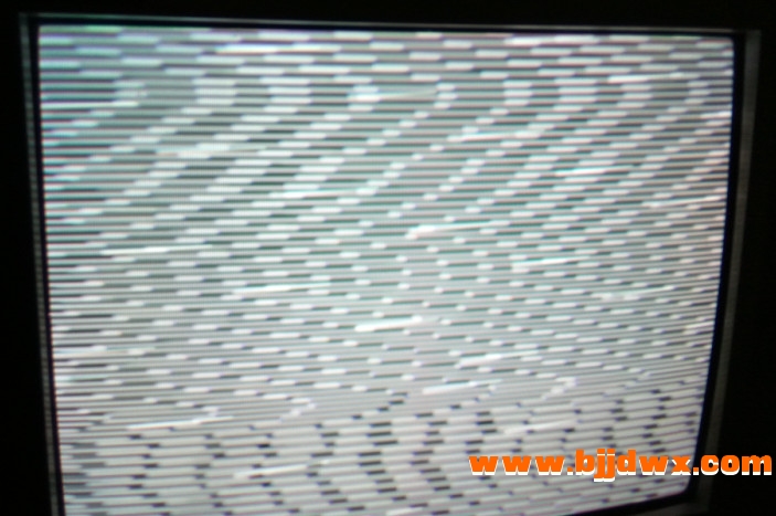

[分享] SVA彩电雪花光栅木纹干扰

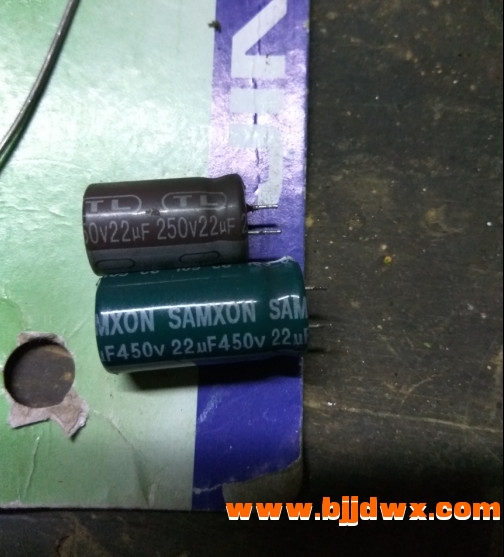

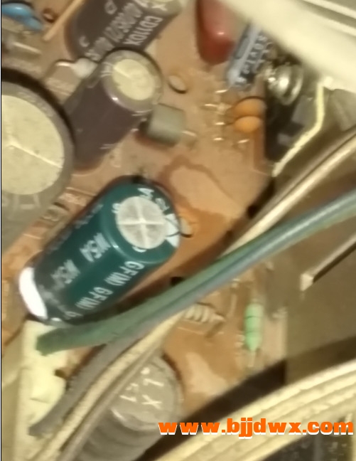

找到视放电容,焊下测量已无容量。从旧板上找到电容装上,试机正常。 视放板180V电压正常。

常见现像

如果它的电容量小,有时视放电压会变高的。

电容的问题!
